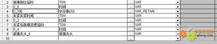

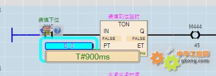

结构编程,TON中时间设置只能设置成900MS 是不是哪里没有设置好
你是通过什么方式输入Time类型数据的?

是标签吗
我是局部标签

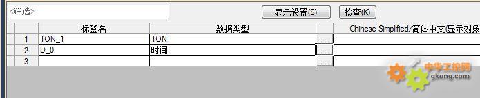

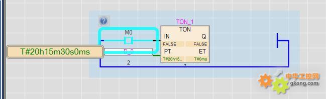

我无法重现你的故障。
如果可以的话,我建议你删除你的TIME类型数据变量然后重新建立它,重新编译后可能会得到不同的结果。

删除后重新建立确实可以了 谢谢版主
