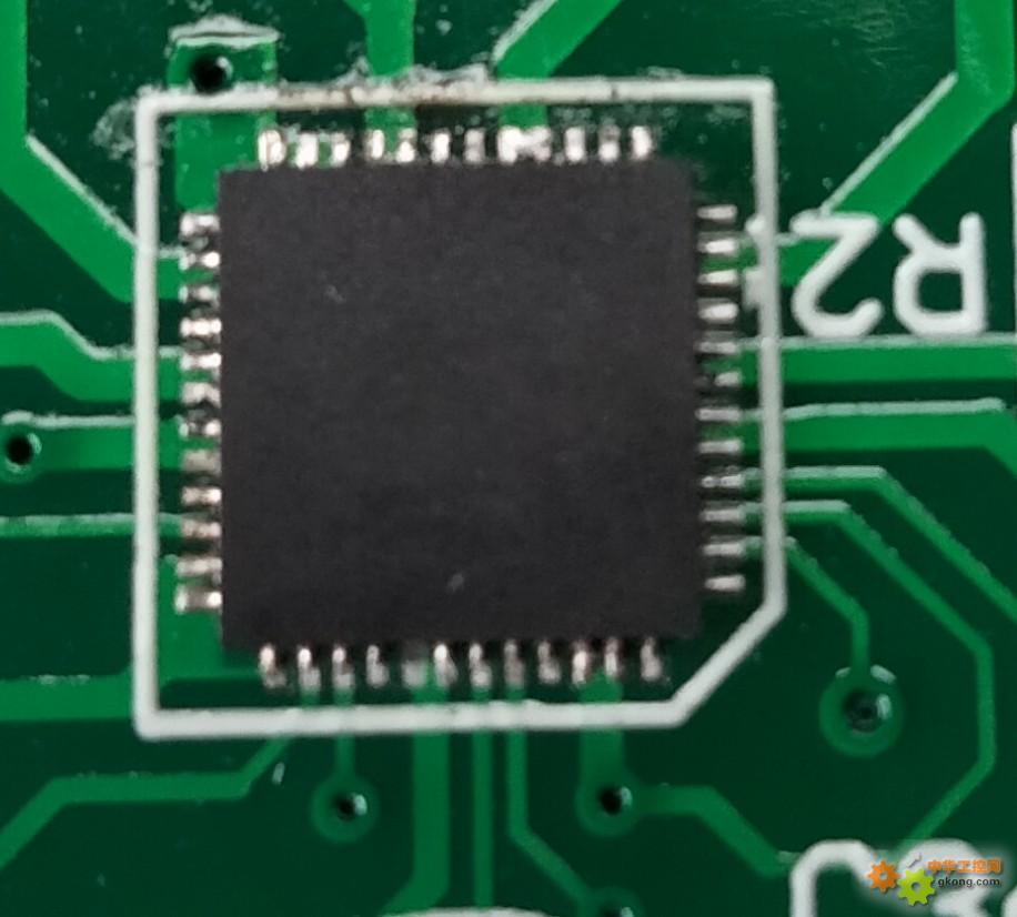

那些大叫难焊的,估计是未焊过,见了就怕。只是要备放大镜,洗板水(天那水,酒精也可)检查。

不说焊,你这个芯片没有专业设备,没有拆过,你是很难完整拆下来的……

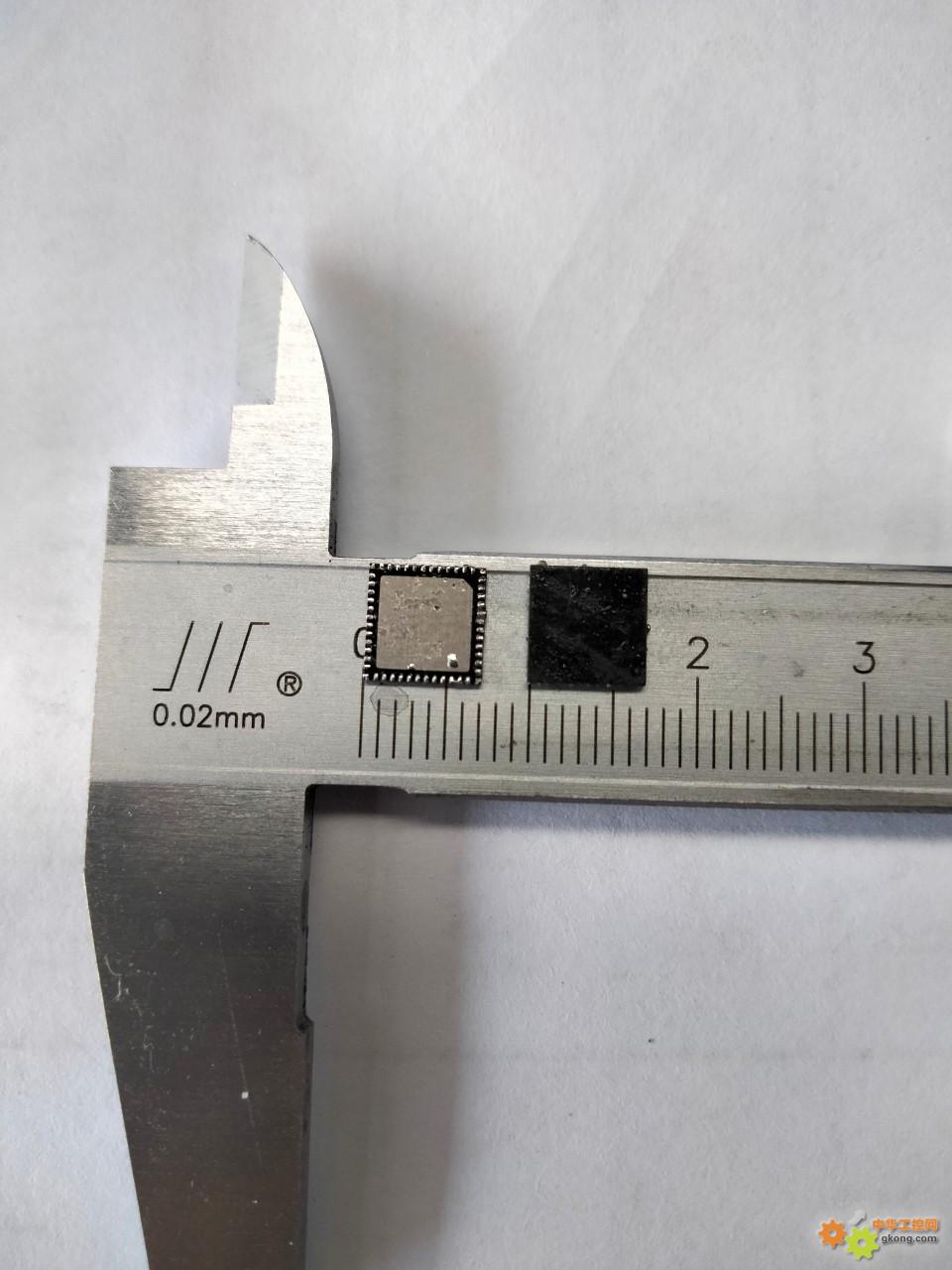

你现在看到的是这个位置第三个Ⅰc。
一支烙铁搞的。
第一个死于没认真看文档,
第二个死于拆第一个时溅了锡到不应溅到的地方,没查到。
2个坏了的

如果是图片中的芯片,一个热风焊枪再配上助焊剂不是难事(热风焊枪一定要调好温度,选配合适风嘴)

QFN48,7x7x0.6mm。
我靠拖。
