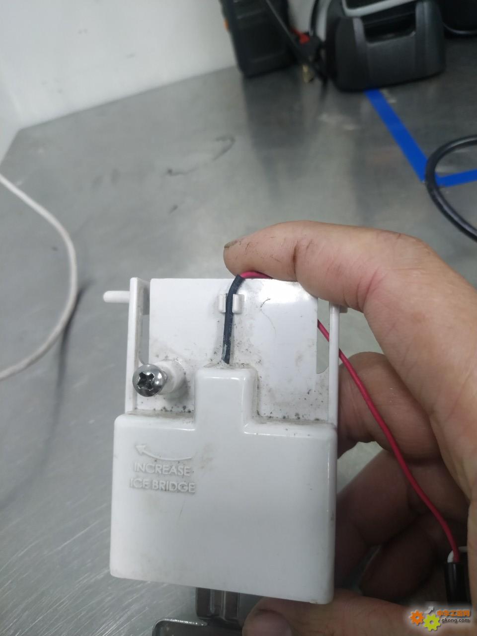

这是什么传感器?

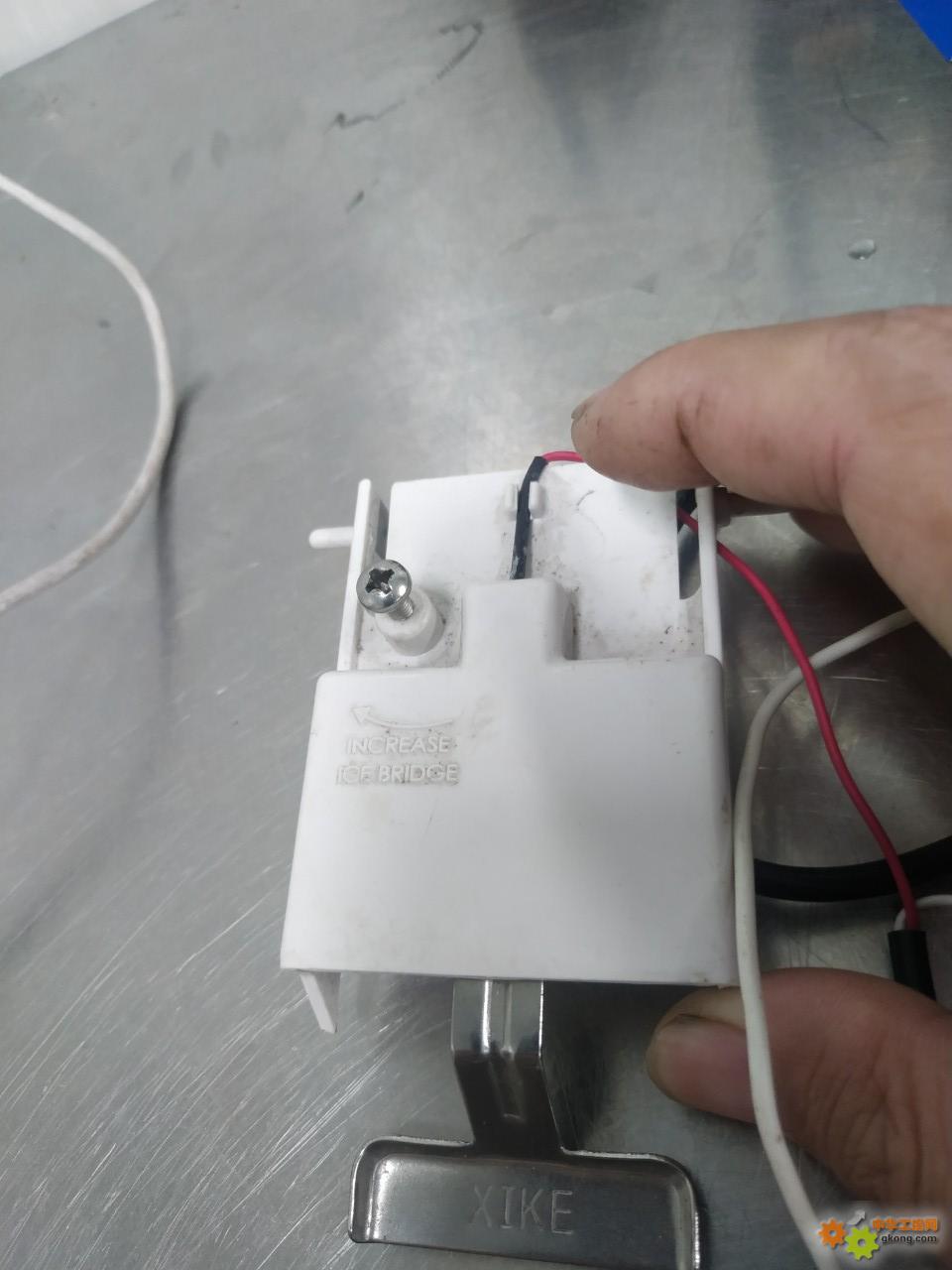

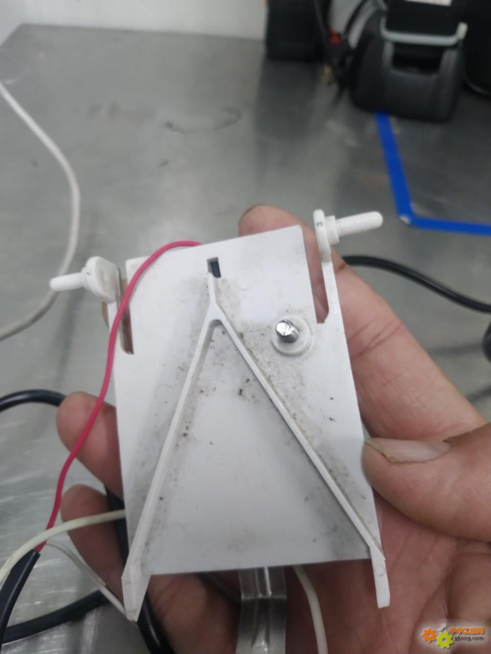

这是什么传感器什么原理?

制冰机的冰厚传感器,记得可以调节的。

啥原理呢?貌似2根导线

冰厚传感器:冰满时候,滑冰板无法复位,磁性开关由闭合变成断开,从而给PLC一个信号,触发冰满。
