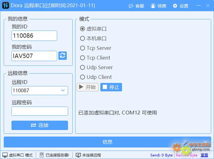

第一步:发起连接
软件使用远程ID和密码发起连接.
通信双方中的一方先用其他通信工具发送自己的ID和密码给对方,由对方发起连接
软件会优先尝试使用P2P连接,保证通信速度,因双方网络类型不确定,P2P连接不一定成功,这时软件将自动使用服务器转发模式
第二步,选择工作模式
连接建立以后,根据两方的实际情况选择工作模式
假设有AB两方,串口设备连接在在A方电脑上,B方想访问A方的串口设备,则
A方选择本机串口模式,并选择实际的串口通信参数,点击开始以开始通信
B方选择虚拟串口模式,点击开始,软件会虚拟出两个串口,其中一个就可以与A方串口直接通信
虚拟串口无需设置通信参数
通信过程中的16进制数据可以在信息窗口查看
