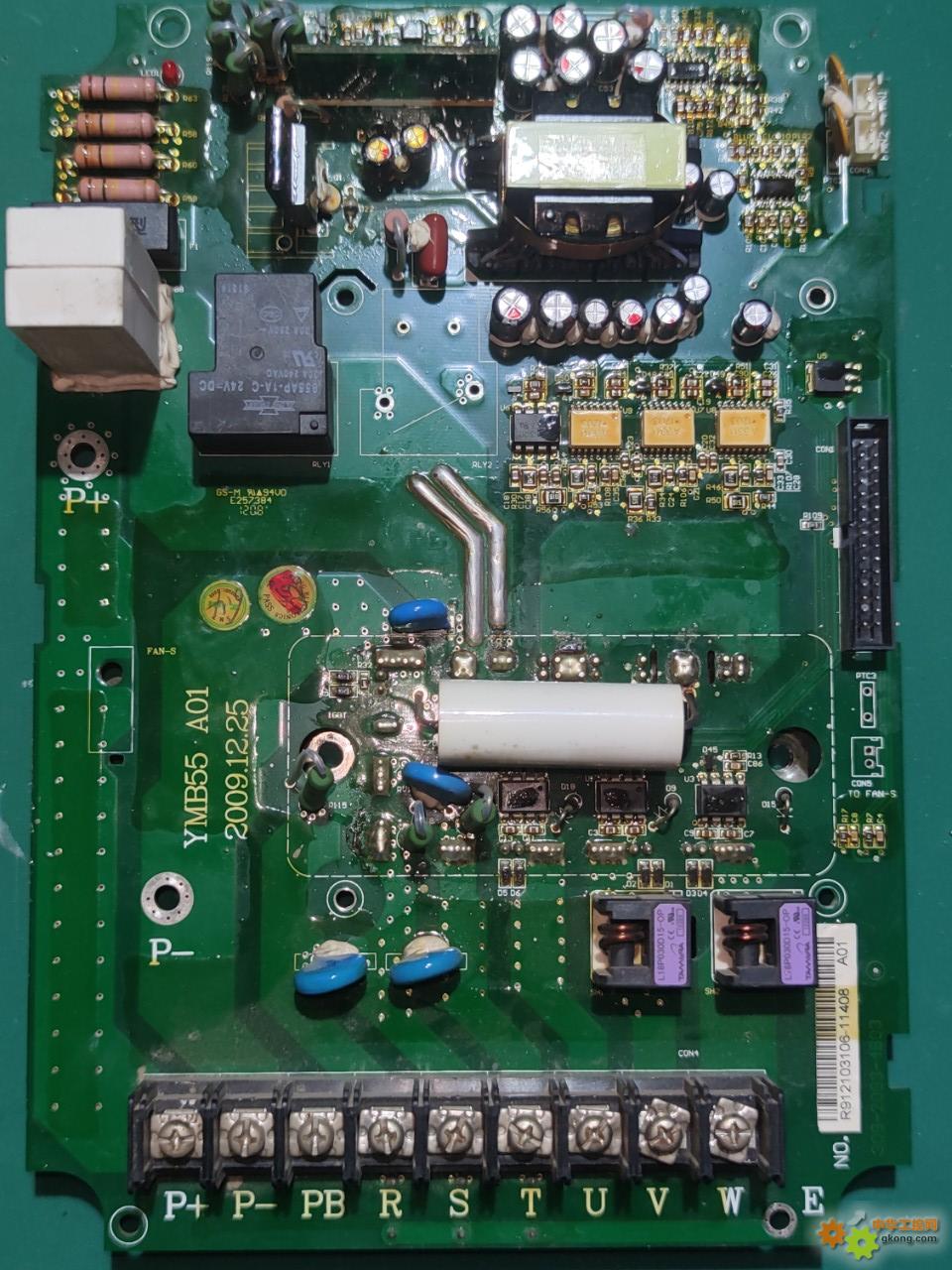

康沃7.5KW变频器报poff欠压,请问电压检测电路在哪部分呢?

开关电源次级其中一路就是。

这牌子没修过,看有没有1uf以上200v以上电容,有的话换之,希望有所帮助。

找PCB 板上CVD

板子背面有个10Ω电阻

是的,但是这个10欧姆电阻没问题

这块板上电解电容没有1UF的

你好!请问问题解决了吗?电压检测电路再开关电源小板上面那一块,有一个4个脚黑色光耦,短接输出端就可以了。

这个10Ω电阻就是电压检测电路上的,顺着它查就可以了

顺着这个10欧姆就到运放了吧
