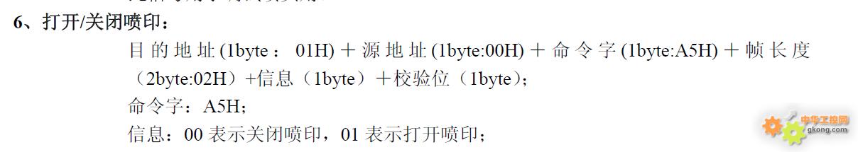

第一次做RS232自由通讯,烦请高手指导。用的XD-NS-BD模块和打印机通讯。

看通讯参数是没什么问题,最好先用串口调试软件调试一下,确认所发的代码没问题后再用PLC来试。

SEND指令...边沿触发就可以了吧。你这个常开触点闭合就一直发了。
