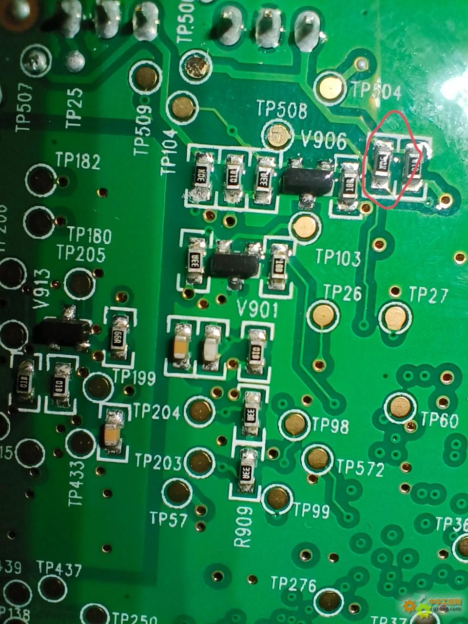

现有一台ABB ACS580变频器报5081辅助风扇故障

这个板子我修过一张,风扇反馈电阻阻值变大,丝印30X,20欧的电阻,电阻换了就不报5801了。

应该风扇问题,必须用正品abb风扇网上买的都不行。如有需要VX1899-4506-086。
