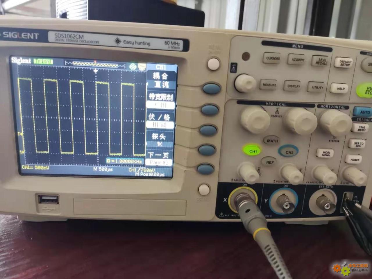

 刚刚 买的  感觉不对劲  是不是废了

幅度调整好
这里调成1V以上就是正方波   1V一下就这样

回复 #2楼 kazefsh

回复 #5楼 619296505
好像低端的示波器就是这样的,我记得普源也是这个样子,是德的还好
500mv 以上是 方波   低于500  机器里哒的一声 波形就变了

内部补偿电路有问题,一般通过继电器切换不同档位的分压电阻

有可能这几天测试新板子,运行3.3伏用1V/div测试有强烈震荡,5V/div就没有。用普源的探头也没有,用是德原配的就有。已经搞不清这是干扰还是实际有的。
