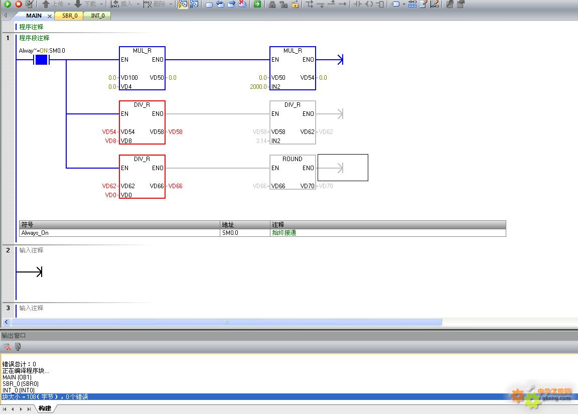

如图,这是书本上的一段程序,记得先前都没问题的,现在重新写进去,仿真的时候却是这个样子,本人实在搞不懂?

如果是除法可能是除数为0了?

估计你VD8等于0了

问题是先前试过的没问题,还是一样的程序。

除法中除数为0,就会报错,所以应该加上数据最小值限制。

怎么操作,请赐教!

在第一段写,sm0.1先给VD8赋值,然后就不会报错了

确实是这样,感谢

红的那段提前赋值就可以了。
