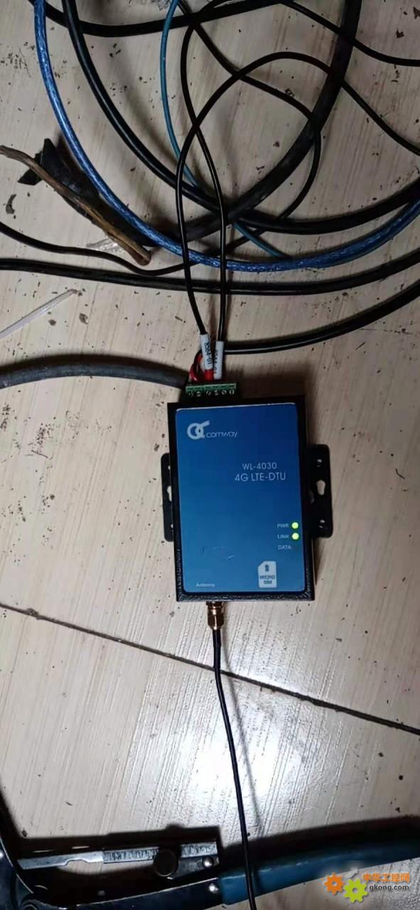

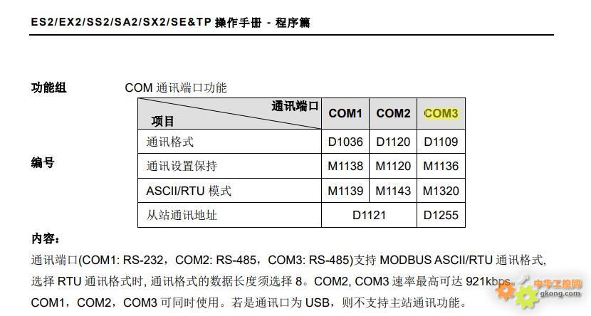

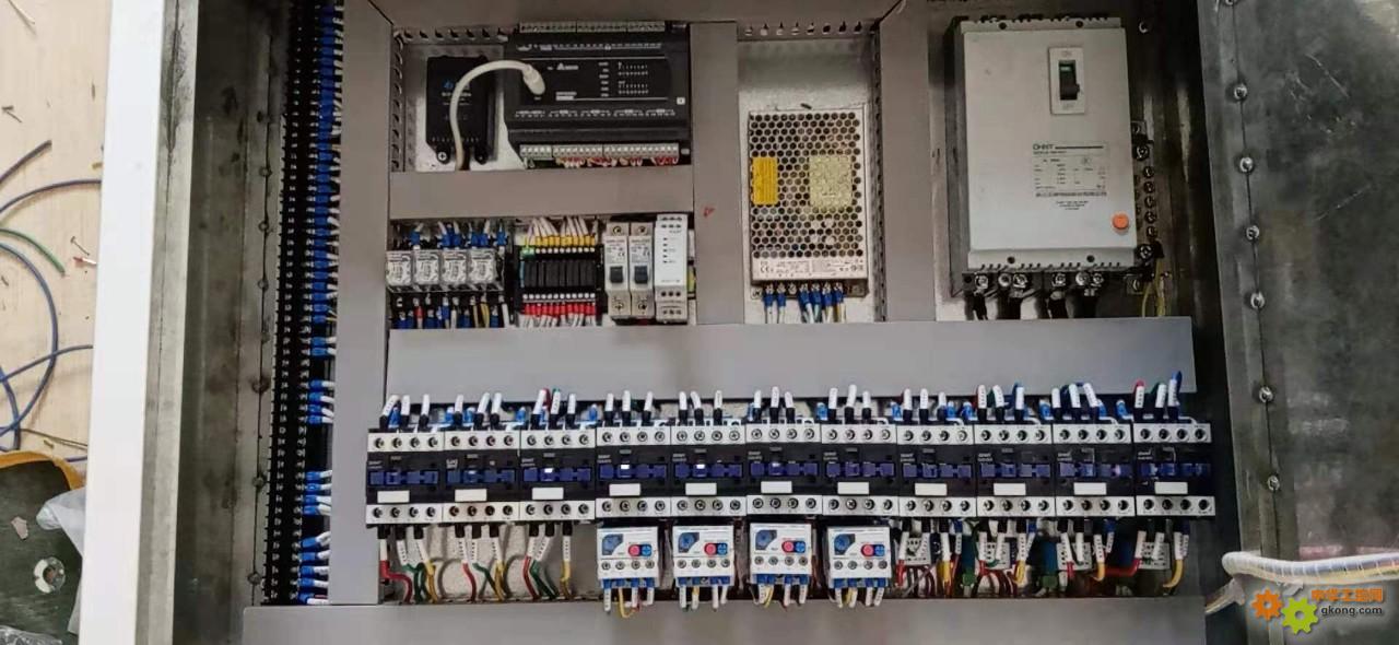

用台达PLC跟组态王通信成功了,现在想用4GDTU连接PLC跟组态王通信,程序当时找人做的,我不会写程序,改一下勉强会我想问下台达DVP ES2PLC COM3设置为从站,要写通信程序吗,还是设置参数就好,那位大师知道就指点一下,谢谢谢谢

台达DVP ES2PLC COM3设置为从站,只需要程序中简单设置一下通讯参数即可,不需要写通讯逻辑。
具体下载编程手册看
