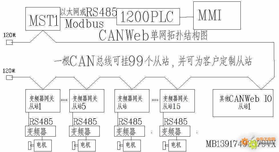

S7 200PLC与25台施耐德变频现场总线工程结构示意图见下:
多个(最多可带99)从站SIO通过CAN和MST内的数据块自动高速交换数据,PLC只和MST一个设备通过Modbus通信交换数据,可保证PLC对所有设备的扫描时间<100mS,并可用Web页面调试、监控从站设备;

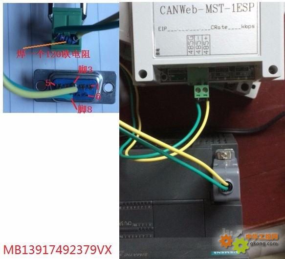

PLC与MST模块的硬件接线:

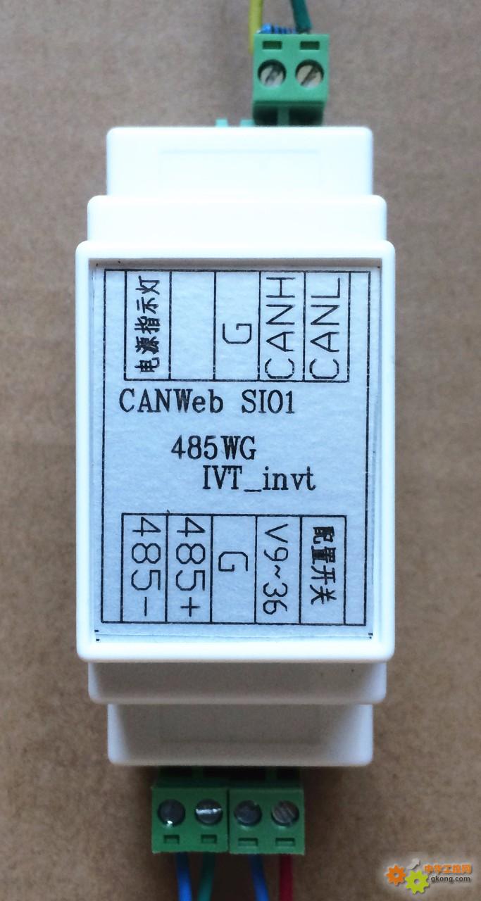

此从站为 1路变频器RS485通信控制网关模块,支持1路CAN接口,支持CANWeb协议,用户通过 以太网或RS485 Modbus协议与 主站MST 高速交换数据,主站自动通过CAN总线再与多个CAN从站实时交换数据(用户不需要了解CAN协议),通过主站的以太网口可Web浏览及操控从站; CAN总线为双绞线串接通信,布线、接口成本低,实时性强(1000Kbps可达1毫秒响应)、传输距离远(5Kbps可达10公里)、抗电磁干扰能力强(不丢包)。

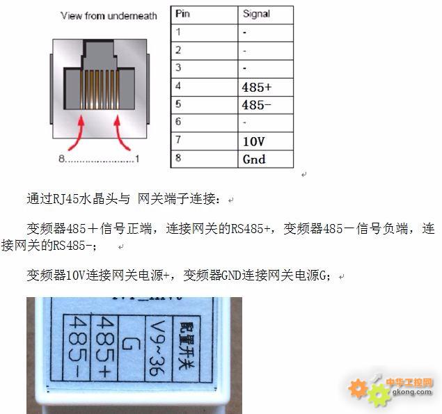

网关与变频器的接线:

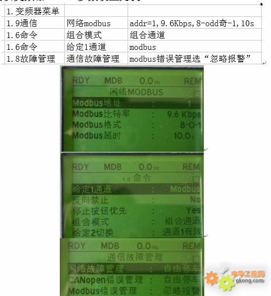

变频器参数设置:
将变频器设为RS485控制,RS485的通信速率、停止位、校验方式、变频器RS485地址设置好(固定为:9600bps,8位,1个停止位,奇数(odd)校验,变频器RS485地址为1)
下图以变频器ATV61 参数设置为例:

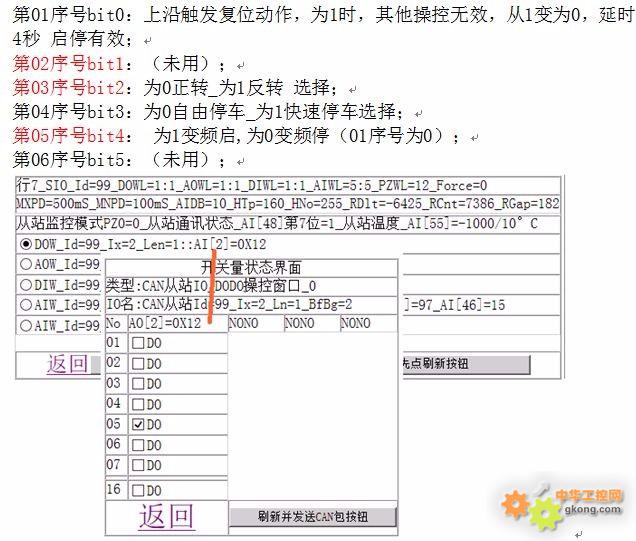

通过Web页面单独调试 监控 每个 变频器
DOW 1个WORD:变频器的操控:(如下图)操控这些位可控制电机的启停

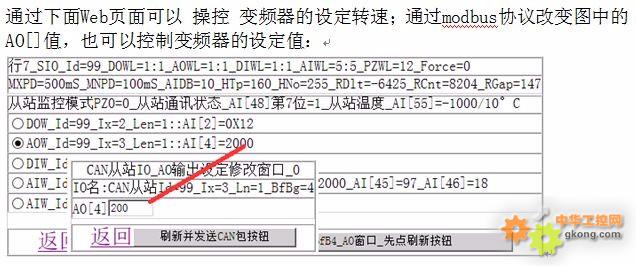

AOW 1个WORD:变频器频率设定:(如下图)
