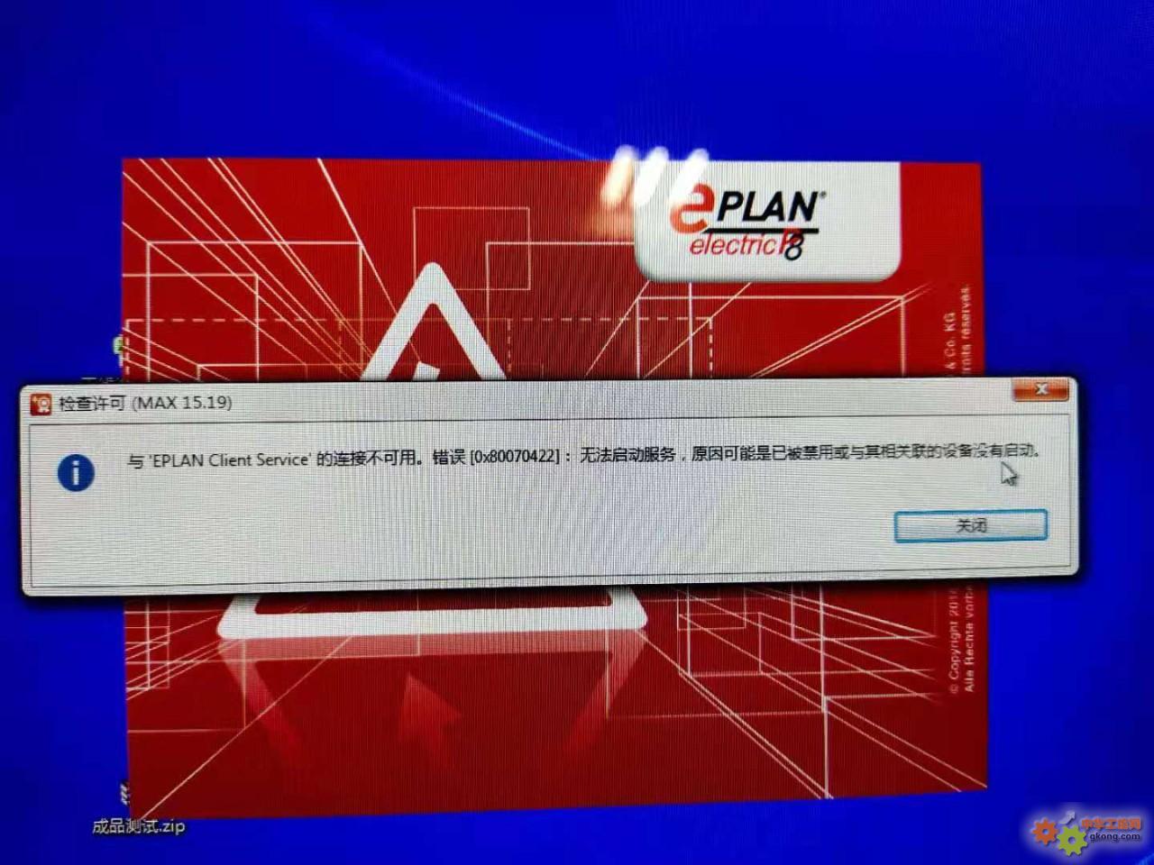

这是怎么回事?我前段时间还用了

求大佬指点

找到EPLAN Client Service服务,设置为自动启动

谢谢大家
