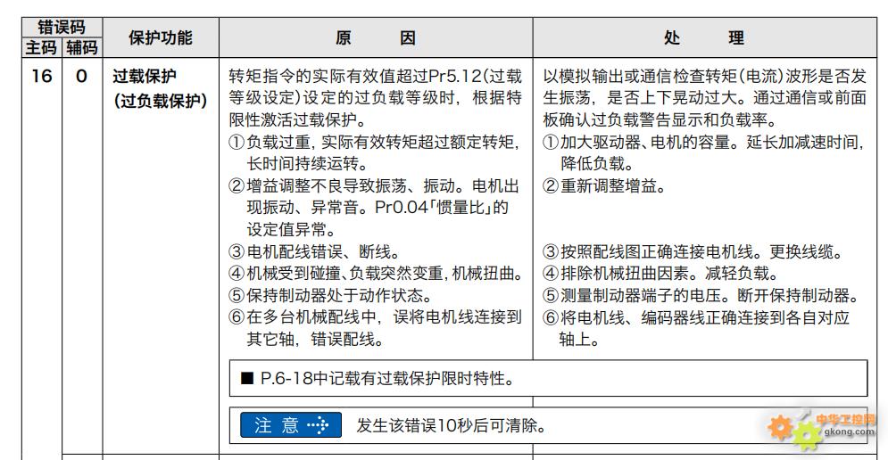

垂直轴,带刹车,有负载
用调试软件试运行A5伺服,打开使能后无任何操作,几秒后就报错160.也试过运行1-2秒,同样160报错,
请教一下,调试软件中的错误信息,哪里能看出报错的原因在哪?null

是不是刹车没有松开
