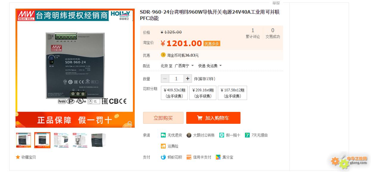

两组电源共正极或负极,请教大家下图两种接法是否可以?

发表于:2021/5/4 18:57:22
#10楼
这种才是专业的并联电源。

共0V可以,正极是不能简单的并联,要么直接选一个大的,要么分开
