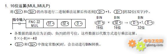

整数转双整数,怎么编程的?谢谢

乘以常数1。

请问大佬,如果是Q系列PLC, 整型怎么转双整型呢?@cvlsam
