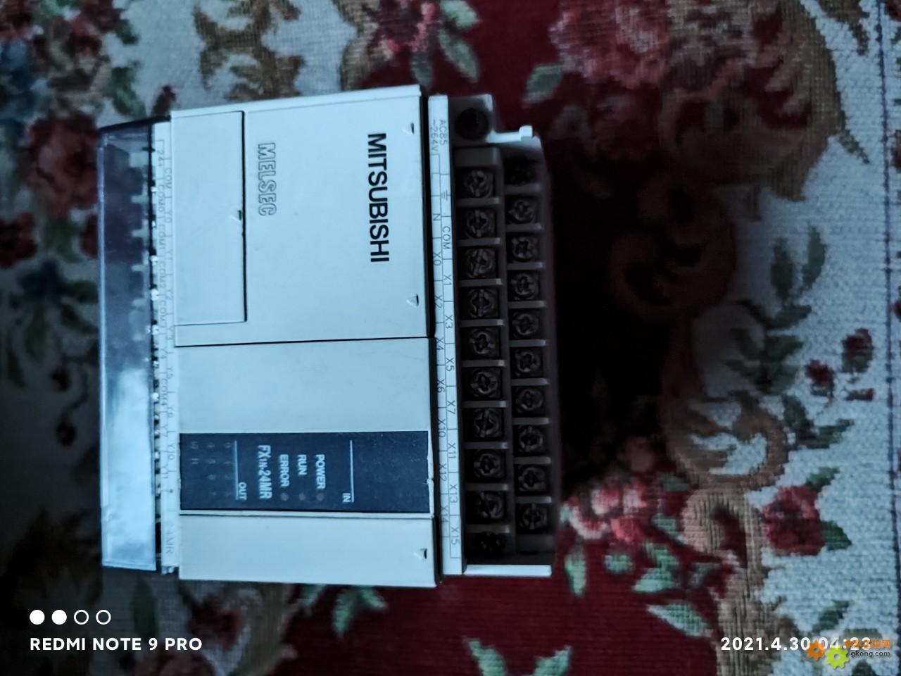

由于故障现象一样 以及使用时间接近估计是PLC内部被设置了时间锁 其中有几台干脆就是没电迹象 我想破拆一下研究研究 看了 都是交流220伏输入 问一下高手们 问题能是在内部电源输出端吧

这个也不一定是时间锁,我司在2年中坏了4个施耐德PLC,工龄大概在14-15年,基本都是电源板寿命问题。我感觉很正常

电源都不亮了 和时间锁正常是没有关系的。

FX1N的时钟是靠电容保持的,随着使用时间电容的容量下降,停电时间超过一个礼拜很多PLC的时钟就初始化了(好像是上电回到2000年一月一日零时零分零秒),不过FX1N是假货仿品最多的,
服役时间都不超两年
这个PLC是三菱的 可能是正中的 本身很重的样子 做工也不错
服役时间都不超两年
没电迹象大概率是电源板故障,如果有时间控制,一般只会对输出有影响,不会影响正常信号采集

时间锁简单啊:FX1N的随便网上搜一个软件就可以解锁,看看程序啥都明白了

程序不能运行可能有时间锁,都没电了肯定是PLC电源出故障了……
