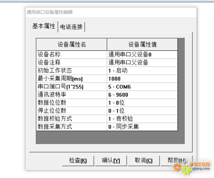

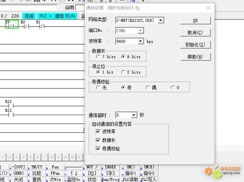

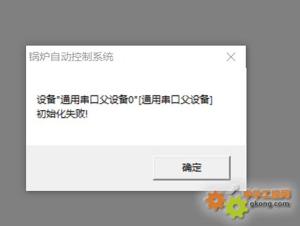

学生一枚,做毕业设计,始终通信失败,找不到问题在哪里,求助大佬。热心大佬救救孩子吧。

COM6不存在吧?

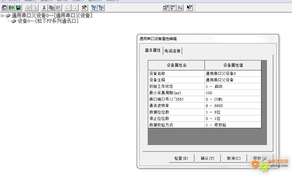

这个好像用的是昆仑通泰的屏幕吧,COM口不能乱选!
这是我用的松下PLC与昆仑触摸屏的同学格式
