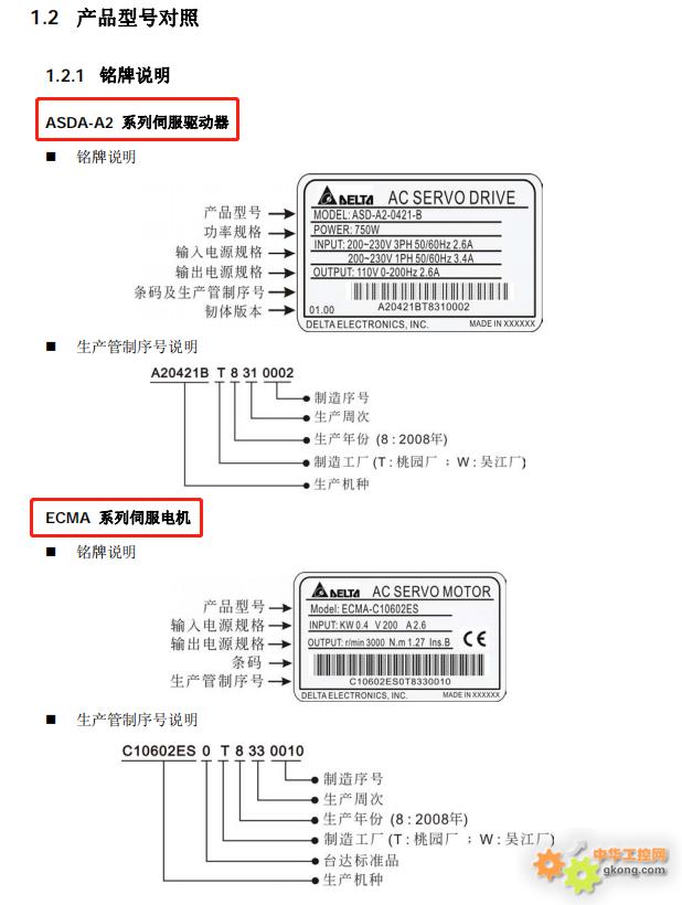

如题 台达伺服电机ECMA和ASDA有啥区别

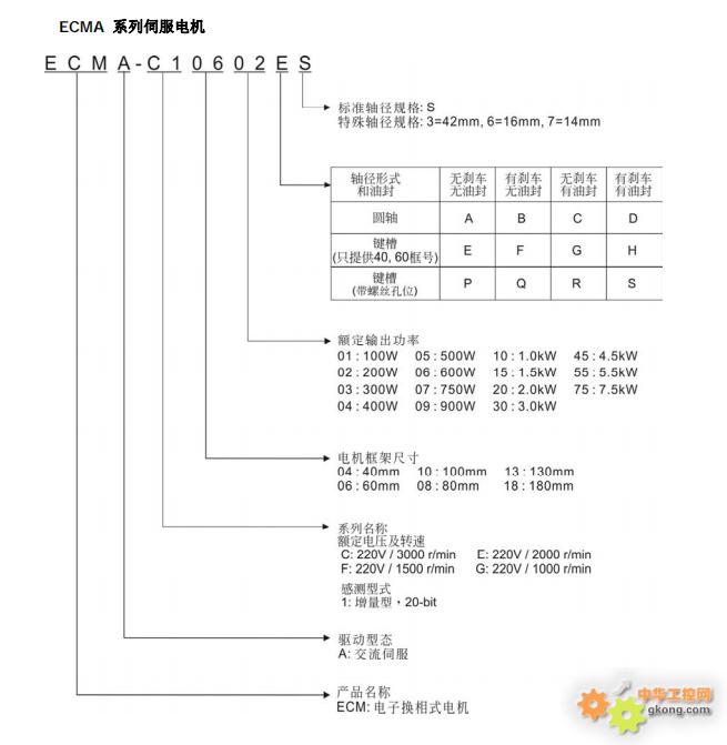

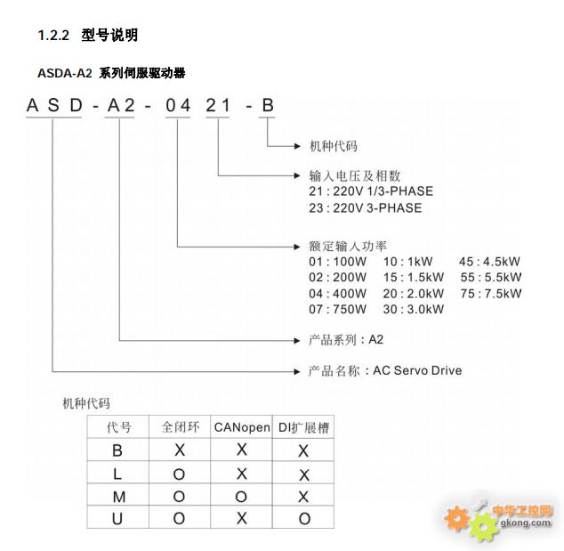

一套伺服包含了驱动器和伺服电机两样东西,这两样东西可以整套买也可以单独买,他们都有各自的型号。

一个是驱动器型号,一个是电机型号。完全不一样的,九唔搭八

EMCA一般是马达的型号,ASDA是驱动器的型号
