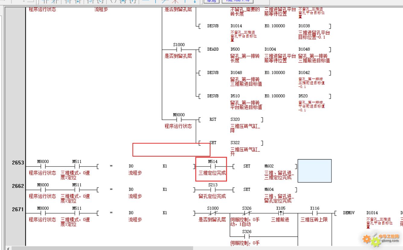

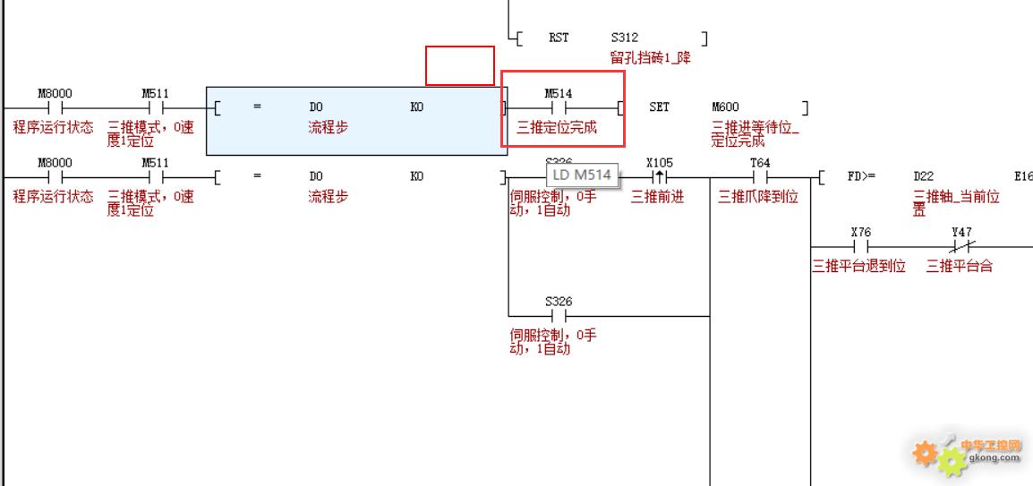

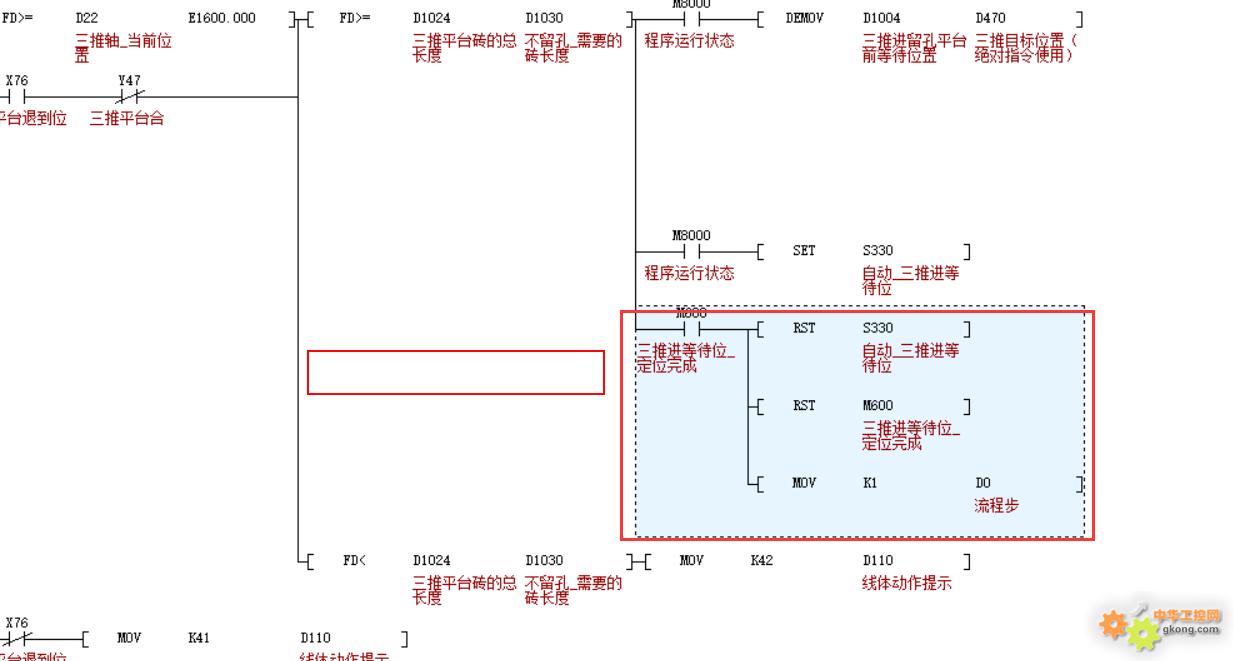

1.一个轴的话使用MC_MoveAbsolute指令,假如动作要求是从0走到500,到达后直接走到1000的位置,之后又返回到0的位置,然后重复以上动作,中间没有时间停顿;有个问题是:我用这个指令的执行完成标志位来触发下一次的动作
使用完后,进行复位,再在下一个动作中又用这个标志位来触发,然后再复位
我这样做的话有时程序步骤会跳到,意料之外的步去,我感觉是这个标志位用错了,大家有什么想法吗?欢迎指教表情
M514为指令的执行完成标志

是不是每次跳转的时候加个延时,避免M514这个标志位同时触发了下一步,这样会好一点?

发表于:2021/4/28 12:19:23
一般都要加个延迟,即使是100MS

发表于:2021/4/28 20:27:24
回复 #2楼 bnnyygy
哈哈,好,我的扫描周期是3.5MS,早上加了个20MS的虽难好很多,但还是有出现意想不到的情况,需要好好看下手册了表情

回复 #5楼 qdppo
哈哈,是汇川的,这样说比较方便,因为汇川的很多轴控指令是仿西门子的所以直接这样问了
