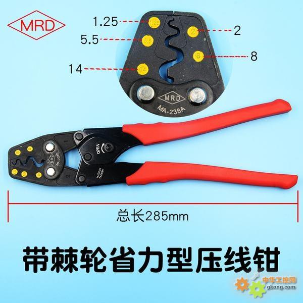

都知道16平方线以上的铜鼻几乎都是用液压钳压接的,更大平方数的线接铜鼻更要用液压钳。那么:
1、这个压接的方式有国标或行标吗?具体多大的线压几个口有讲究吗?
2、小平方的线,是不是也要液压接?压几道口?
举例:0.5平方线,1平方线之类的,铜鼻怎么压?有这么小的液压钳吗?

这么小的不是有手工压线钳;

小线用这样的
大家一起学习

小的有专用的夹线钳呀!用冷压接线端子,不过钳子质量不买好点,压的不紧的话接口发热就麻烦了……

发表于:2021/4/26 16:52:37
已经建议去采购专用的握力压线钳了,谢谢楼上几位指点。感谢YXBK提供的图样,采购是直接按图样去买的。
但还有个问题:这么小的线需要压出几道口子吗?还是只需要压一次,只要牢固就好?

以下是引用清川铑钨在2021/4/26 16:52:37的发言:
[此贴子已经被作者于2021/4/26 16:56:52编辑过]
小线耳一般只压一道口,因为压接位置也只能压一道,小线耳只压一次即可,因为电流小,大线耳就不行了,电流流量越大,危险系数越高。

小的我有时现场就用老虎钳压了,大的锤子都用过,小平方的买史丹利压接钳不错

小电线端子工厂批量化有气动压接机,现场用小压线钳子
