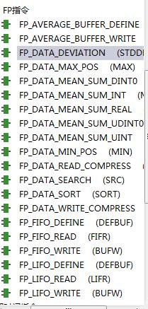

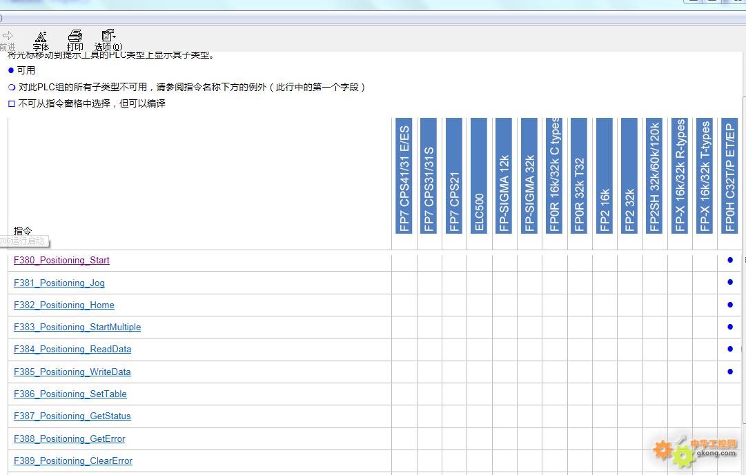

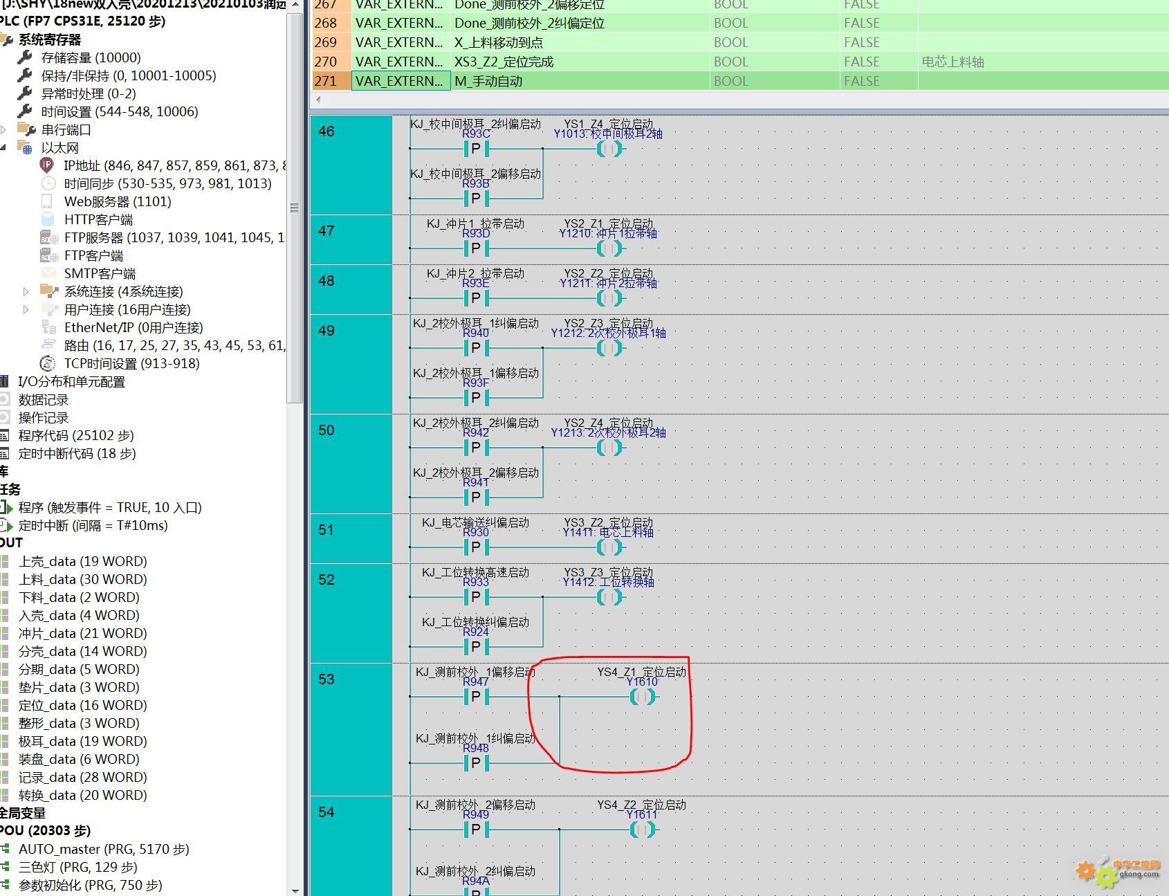

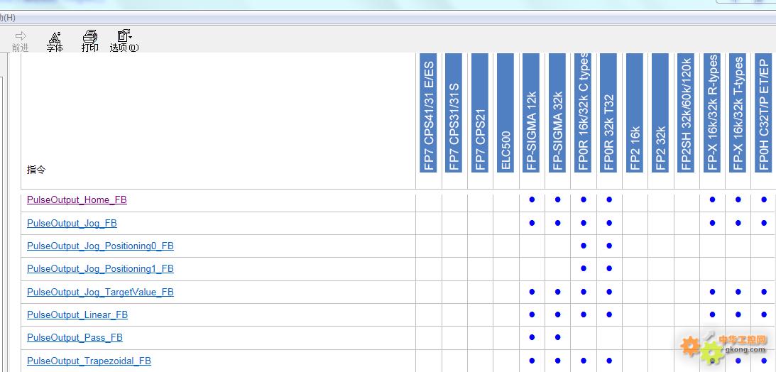

最近一个项目需要用到FP7 CPS31ES的PLC,平时用的都是松下小型PLC,FP-XH系列,用的是脉冲工具指令,看了会手册,准备开始,发现怎么也找不到适用的脉冲指令,其中数据表指令F380类型与脉冲工具指令都不支持FP7系列,一下子把我搞懵了,研究了半天,是不是要去网上下载库指令,也没有找到合适的指令!

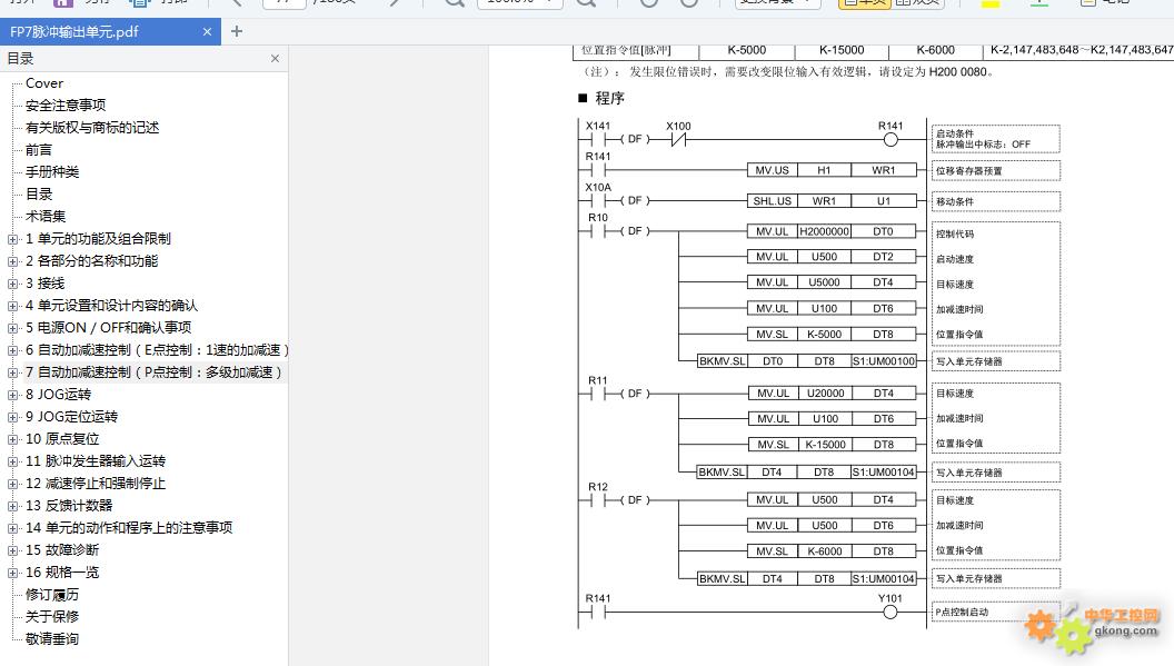

打开松下FP7系列手册,上面用的都是FPWIN GRR7这个软件,找不到有关于FPWIN Pro7软件任何资料,B站有一个日本人讲有关于FPWIN PRO7的视频,可惜看不懂表情

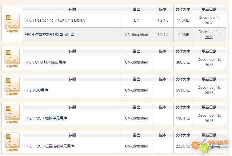

于是打开松下官网找资料,发现一大堆库,好像没有找到FP7系列的库,
百度了大半天,没有找到答案,特请教坛里各位大佬,这个FP7系列脉冲指令应该怎么弄呀?????

向松下索取:

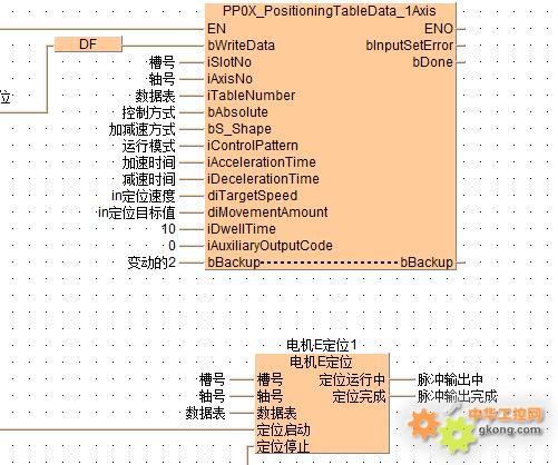

这个指令就是定位表格指令,先将定位数据写入表格,然后驱动对应的定位通道Y元件,启动定位!

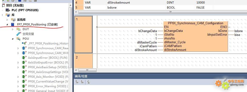

回复 #6楼 为爱演岀ksvP
你这个应该不适用FP7系列的PLC吧
我PRO 7用的是这种方式
