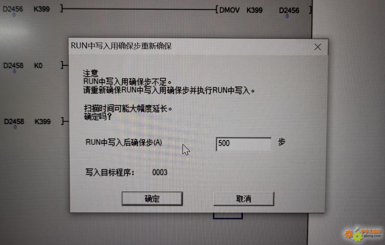

设备在运行中,我用监视写入模式编辑程序,按写入时弹出图片,提示“RUN中写入用确保步不足”,没搞懂什么意思?按了确定也能正常写入。。。

就是说,没有保证足够的确保步,那么万一写入失败导致程序挂掉,你不要给三菱打电话。

一次少改一点,改个两三行,写入一下试一试!
