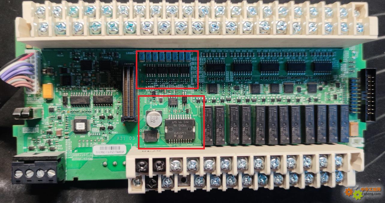

拆机图一堆:
电源板:TAMURA代工(株式会社田村制作所集团),单层板(拆了不少PLC,不多见,都是双层PCB)
做工嘛,还算不错,中规中矩。
IO板子,4路高速输出是用的集成IC干的,其它输出是继电器,这个个人感觉比较好。高速输入和普通输入也是分开的,高速都是加强的。

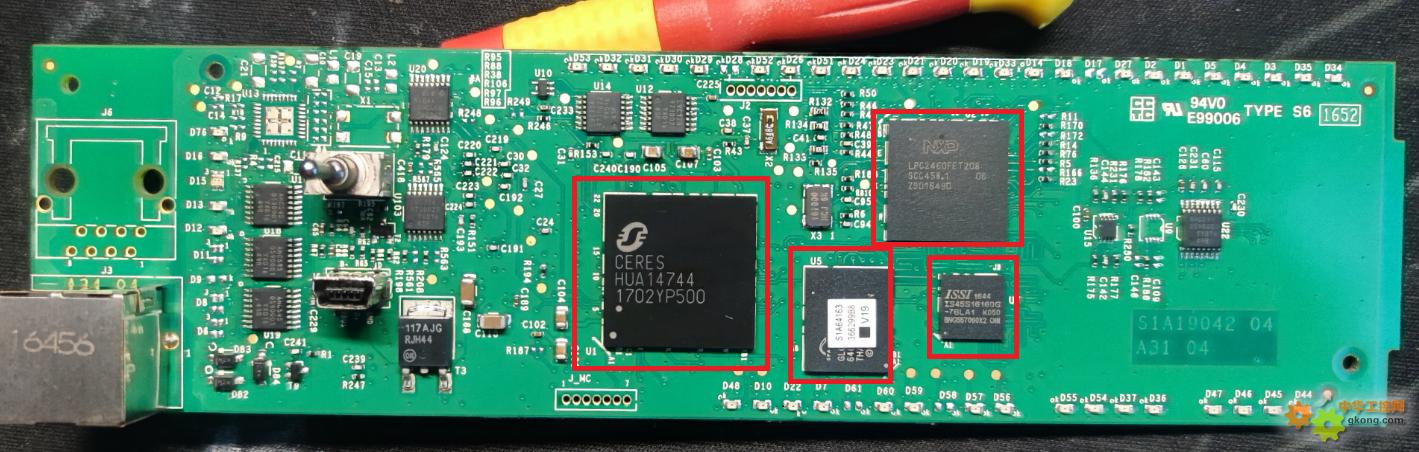

串口部分是STM32***单片机提供的。

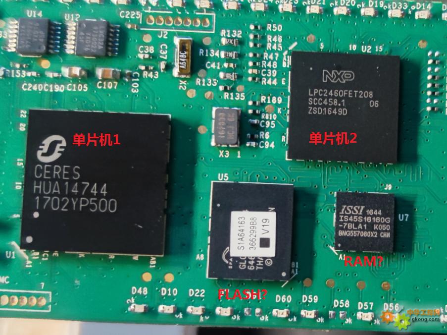

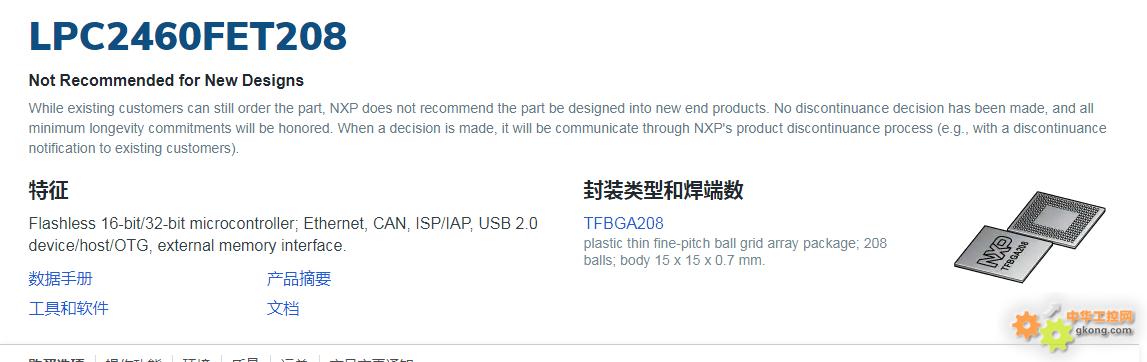

关键板子,CPU,不是太懂,FLASH这个厂家一眼就看出来了,ISSI这个IC也是内存相关,RAM?
单片机1没查到资料,单片机2是 NXP的,这个好像比较强,集成各种总线(CAN,Ethernet等等)
