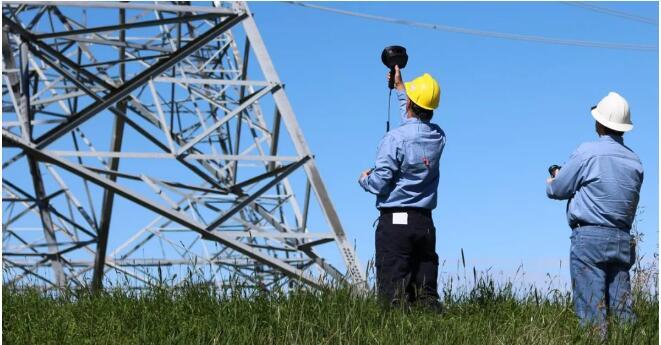

  压缩空气泄漏、真空系统泄漏、电气系统局部放电等问题,都可能会导致公司面临着潜在的停产停工、更换设备的风险。为了提前规避风险,使用声波成像仪进行超声成像是检测设备潜在问题的一种有效方式。
  通常,这种简单易用的技术使专业人士能够以比传统方法快10倍的速度完成检测工作。那么,在选购声波成像仪时应关注哪些方面呢?下面,小菲总结了选购声波成像仪应注意的6大方面,一起来看看吧~

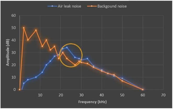

  01有效的频率范围
  首先需要考虑的特性是声像仪的有效频率范围。您可能认为,频率范围越宽,越可以扩大收音频率的范围。但事实上,检测压缩空气泄漏的最有效频率范围介于20至30kHz之间。这是因为,使用20至30kHz的频率范围有助于将压缩空气泄漏与工厂的背景噪音区分开来。由于在20-30kHz之间漏风噪音和背景噪音之间存在较大差异,因此与更高频率相比,在该频率范围内更易检测到压缩空气的泄漏。
  从上图中,我们可以看到在30至60kHz频率范围内,压缩空气(蓝线)和机械噪音(黄线)的振幅均呈现出减小的趋势,这使得区分它们十分困难。因此,在20至30kHz范围内工作更有效。
   对于在安全距离内检测局部放电的用户,10至30 kHz范围为最佳。这是因为较高频率范围传播距离较短。为了检测室外环境中高压设备的局部放电,需要把声波成像仪调至较低频率、传播距离更远的声音。

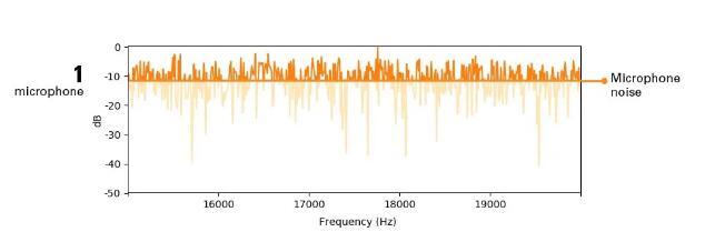

  为了捕捉更安静的噪音,麦克风数量越多越好。声波成像仪通常利用数十个微机电系统(MEMS)麦克风收集和区分声音。虽然MEMS较小,功耗较低,且十分稳定,但是它们本身产生的噪音会干扰单个麦克风收录极安静声音的能力。这时,仅需将麦克风数量翻倍便能将信噪比增加到足以消除3分贝无用噪音的程度。
  一个麦克风产生的自噪音可能足以让系统无法收录产生16.5kHz信号的压缩空气泄漏。

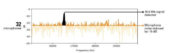

  拥有32个麦克风的声波成像仪可以检测到某种泄漏,但是由于信噪比仍然太低以至于无法收录更安静的声音。

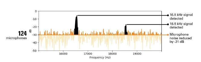

  相比之下,一个拥有124个麦克风的声像仪既能收录频率为16.5kHz的泄漏,又能收录频率为18.5kHz的泄漏,使其更易检测、查明和量化较小的泄漏。
