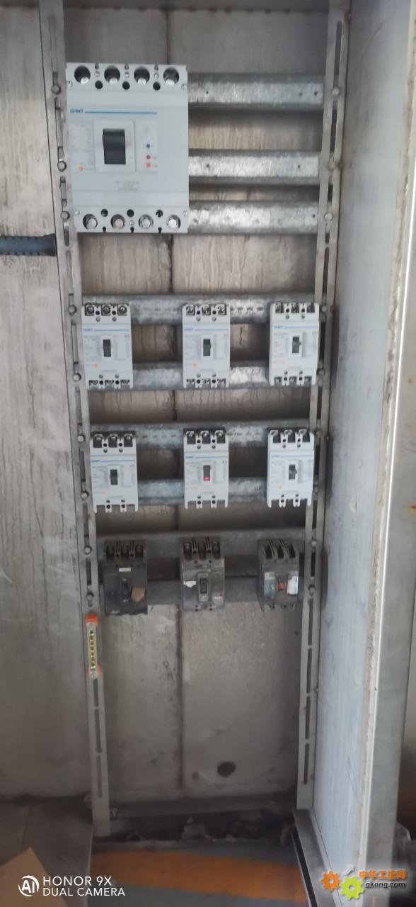

【话题】改个柜子,大佬们指导下有没有接错!(20210421)

发表于:2021/4/21 13:19:47
负载开关接负载距离不够用尽量不少于二十公分 开关太靠近两侧接线困难 包括改柜时 特别是面左开关

发表于:2021/4/21 19:08:32
三相供电主回路有没有接错?最简单的方案,做工程的,万用表总有吧?把所有空开全部打下来,然后蜂鸣档互测三相火线,是否互相导通短路。

发表于:2021/4/21 20:42:50
负载电流大的话还是用铜排做合适……

发表于:2021/4/21 20:53:56
这么大的柜子,空间比较充裕啊,做宽一点,底下的分路空开做两排,那样接线就方便,分路开关上面用铜母排,也好看,楼主现在这样排,后期接线的估计要骂人了

发表于:2021/4/22 9:04:27
回复 #3楼 qq2994216177
非专业做柜子的,没有弯铜排的工具!

发表于:2021/4/22 16:07:20
中间排空开接线时容易发生触电,不方便干活。仅供参考。

发表于:2021/4/23 14:18:17
打空开怎么不靠中间

发表于:2021/4/25 7:52:21
线槽质量一般,换好点的
