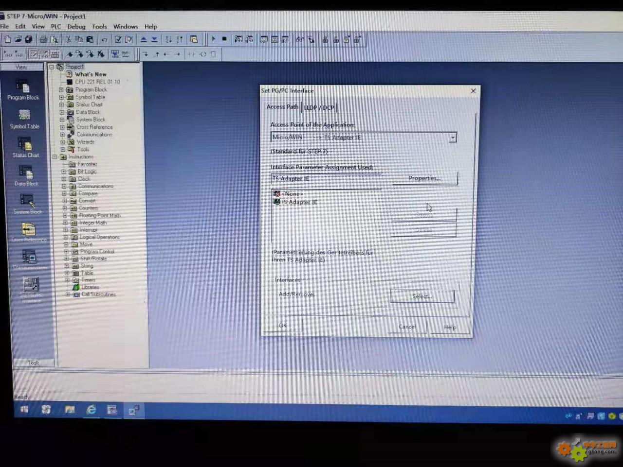

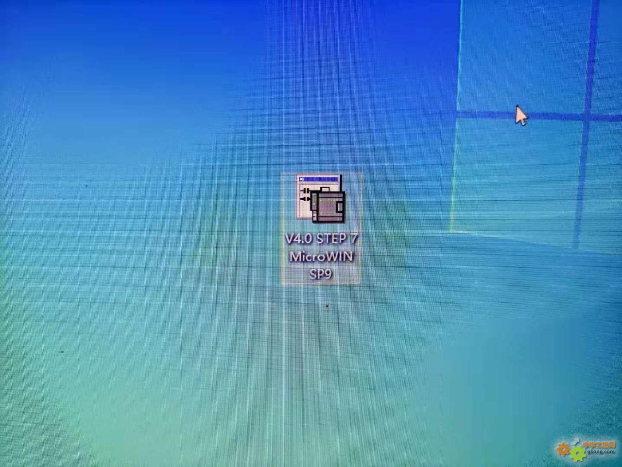

安装了STEP7 MICRO/WIN SP9无法在WIN10 64位下通信怎么解决?

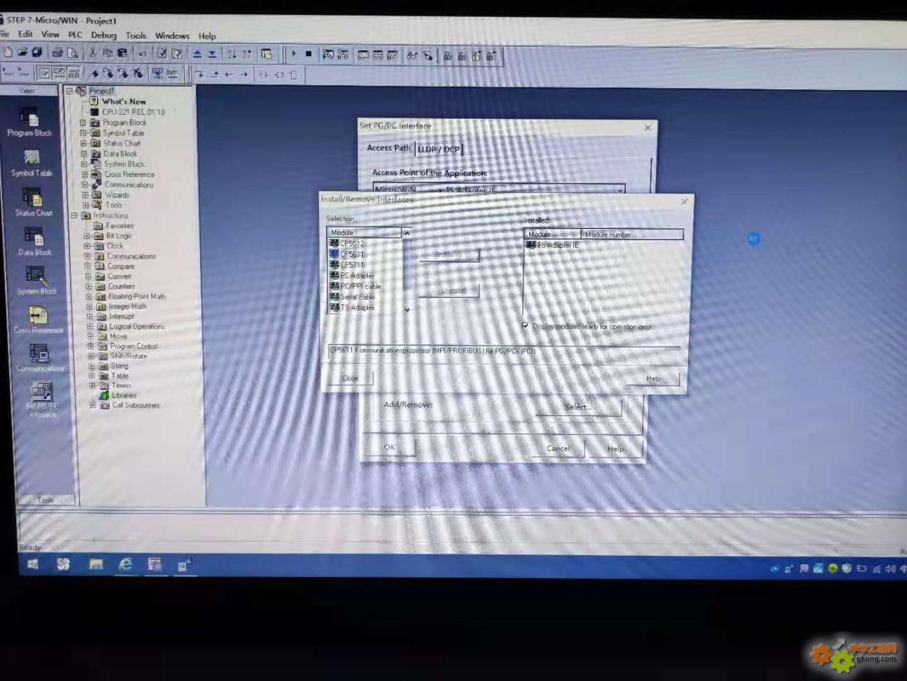

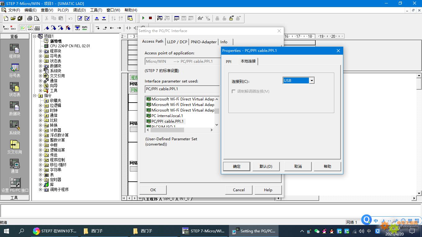

再装一个smart软件

再把STEP 7-MicroWIN SMART软件安装一下就好了。

要安装个接口插件,找不到PC/PG的设置吧
