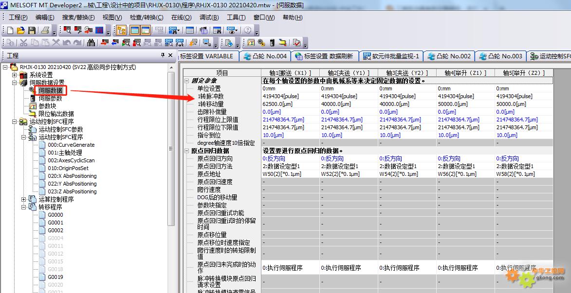

驱动器型号:更换MR-JE-_B驱动器,参数设置:控制方式,电子齿轮?在说明书里找不到这些参数,是什么情况。三菱的驱动器不需要设置这些吗?

这款驱动器是总线型的,这些参数应该在软件里设置的

9605
6926792
文章数:1134
年度积分:294
历史总积分:9605
注册时间:2012/8/13
发表于:2021/4/20 20:36:27
都用上总线了,在运动控制器程序里设啦
