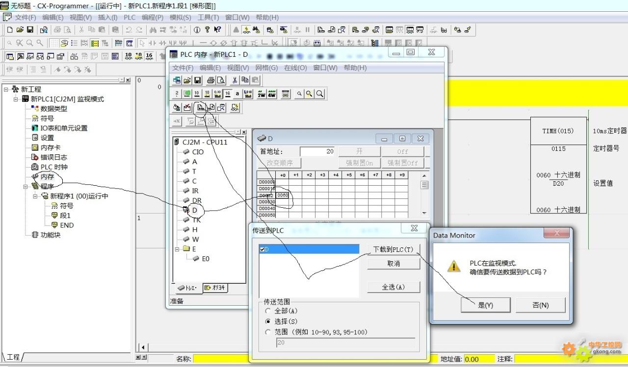

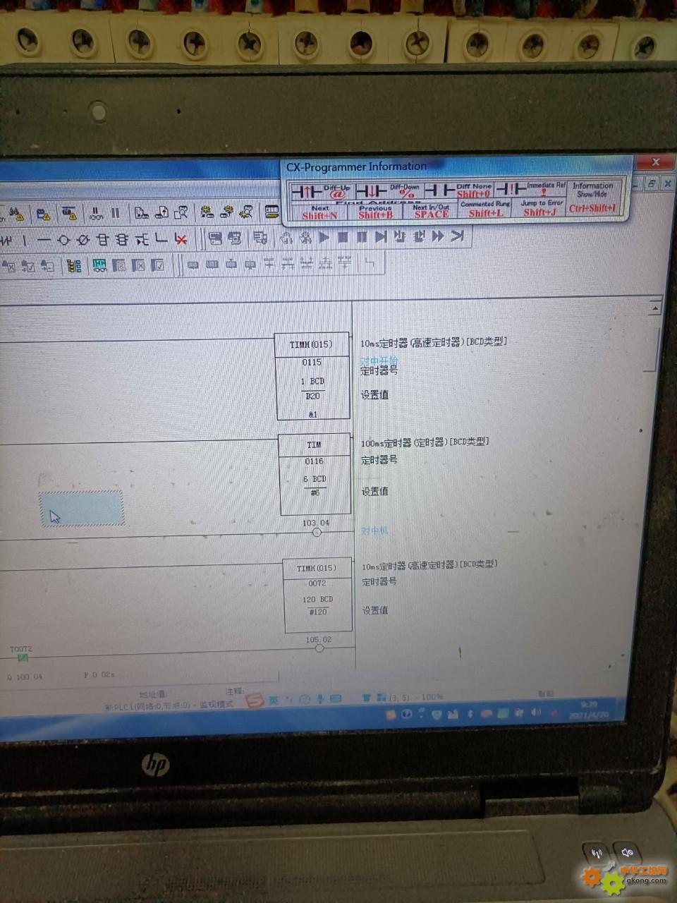

源程序带触摸屏调时间的,现在没有触摸屏,怎么在程序上改定时器时间啊

怎样改TIMH15时间啊

你都有电脑打开程序监视了,还不知道修改定时器时间设定???
我真怀疑你是否知道程序怎么打开......

直接双击D20修改

就修改一次就行了?经常改时间还是用触摸屏或者文本之类的了。

如果没有触摸屏就用PLC自带的电位器调节时间。

我把D20改成的D60不起作用啊

我把D20改成的D60不起作用啊
为什么要改成D60?要计时0.6s?=#60就欧了
