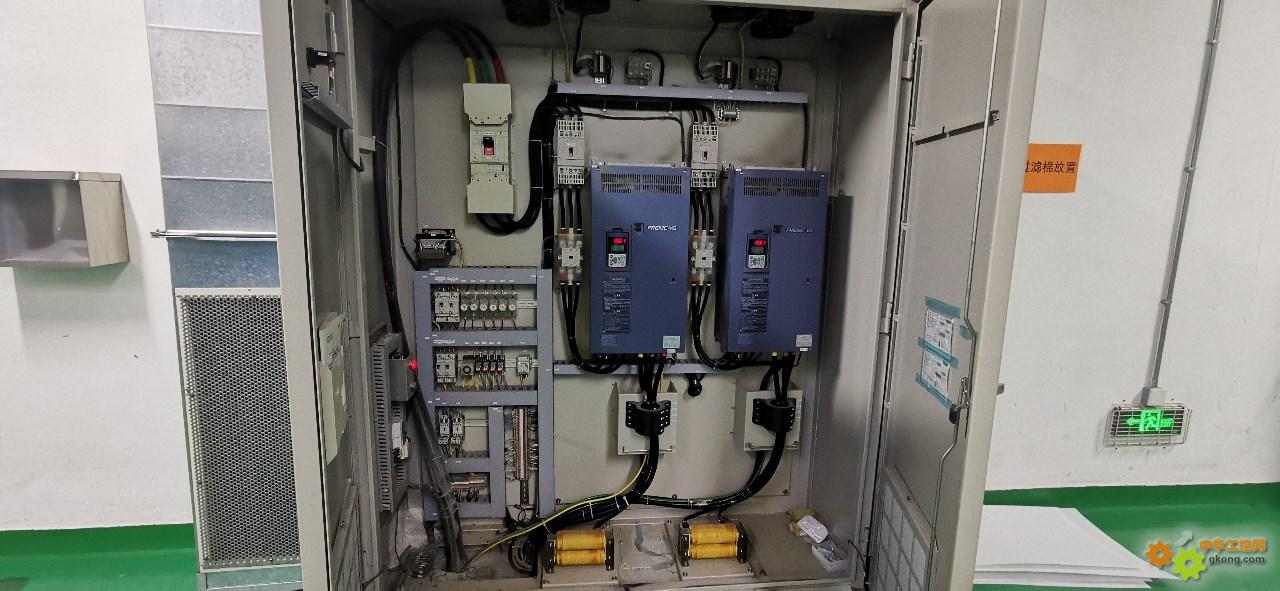

一般的交流接触器,失电大概在500毫秒左右,自锁就会复位,你看看直接接一个到变压器直接输出的低压侧看看,是不是变压器失电导致的,那就是高压电网的问题。

如果波动零点几秒的话,变频器应该不会跳闸,这个时间应该超过线圈失压断电而跳闸的时间

万能断路器有失压保护线圈可以去掉,就不会失压跳闸了。也要考虑利弊。也可在变频器输入端加个电抗器试试。

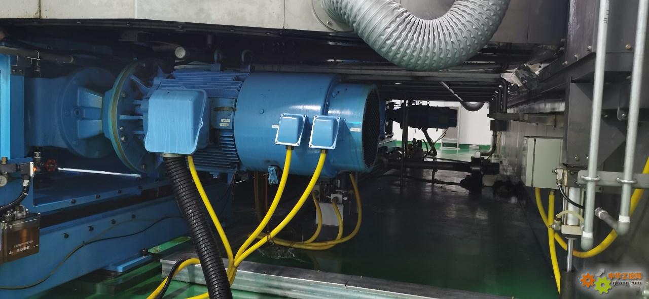

这是两台电机同步运行
如果我把富士变频器的F14参数-瞬时停电在启动 设置为:动作(执行再启动,继续运转),会不会有什么不良反应啊。
