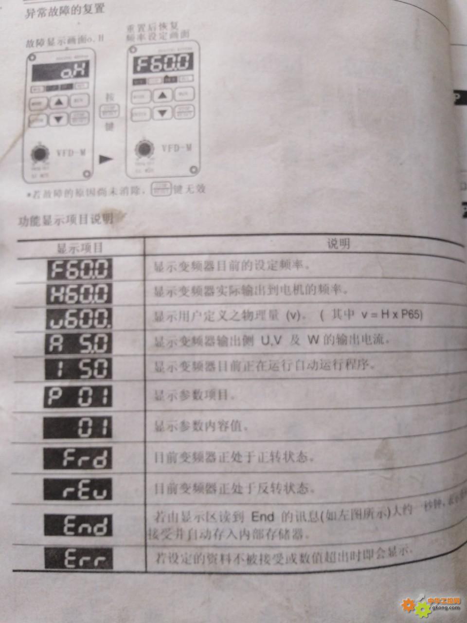

上电后报F0.00,按键没有作用,这个哪里故障?

F不是报警  是频率的意思   你要看下主频率来源是按键  旋钮   模拟量 还是通信

设定的频率没有给定,不是故障;
P0.00参数看设的是几,对应频率的来源;
