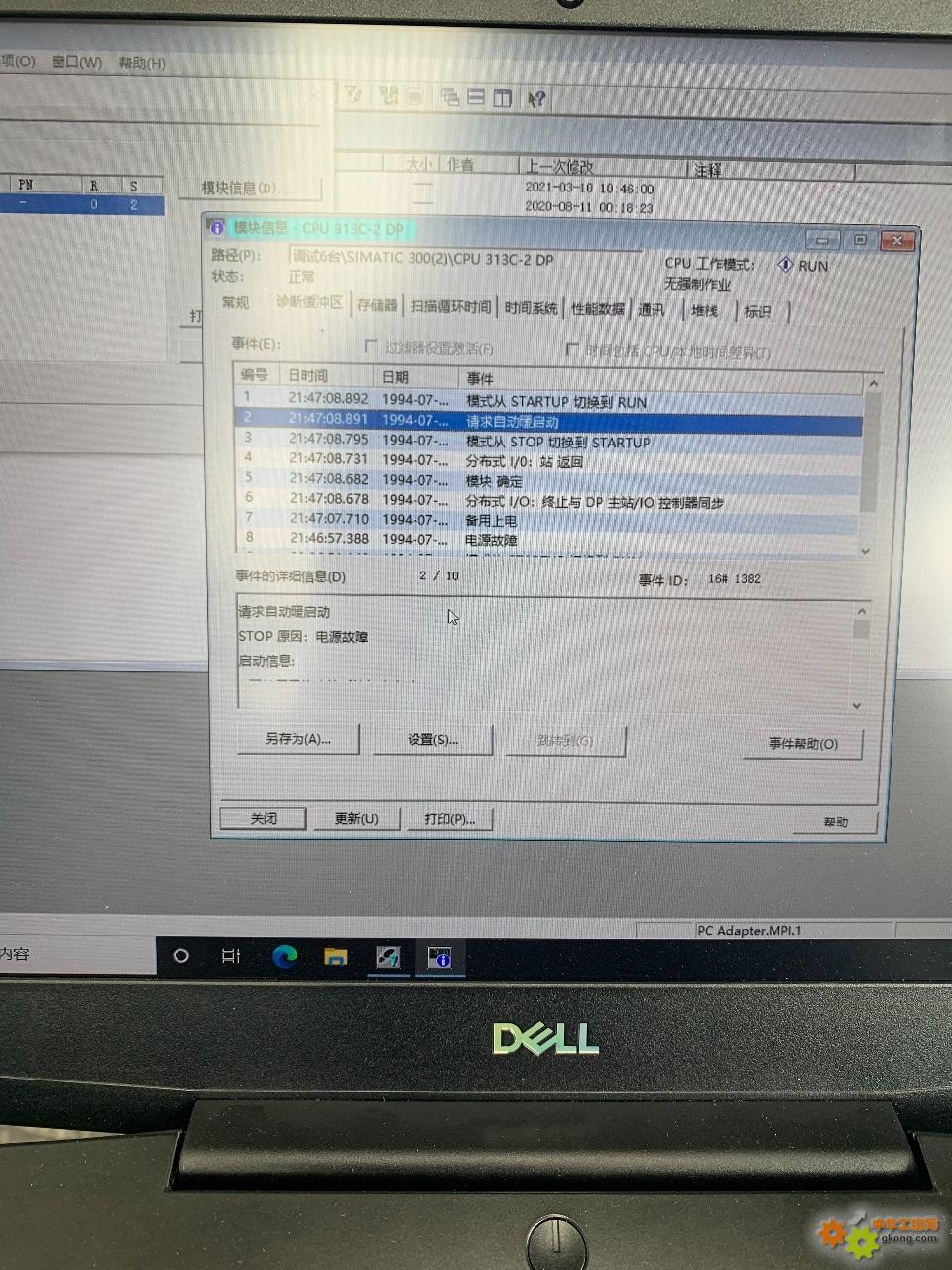

各位朋友小弟现在有提个问题。
现在是有7台PLC,一个PLC作为主站6个作为从站,主站PLC是操作台,控制6台从站PLC。现在出现了6台从站PLC在运行过程中偶尔发生PLC断电又自己启动的现象,断电启动的时间非常短,图片上是断电启动后的硬件诊断,想问问各位有没有碰到过这类问题,有什么解决方法或者可能由什么原因造成的。补充一下,6台PLC随机的。

点击电源故障会显示失压

以前遇到过同样的情况,最后解决的原因记得好像是给plc供电24v的电源有问题。很神奇

碰到过施耐德触摸屏发生过这种故障,一模一样。把触摸屏单独供电后解决,楼主参考一下。

估计是用电大户动作了一下,扯低了电源电压,把电压调高点试一试看看如何

楼主电源用的是多大的 啊
