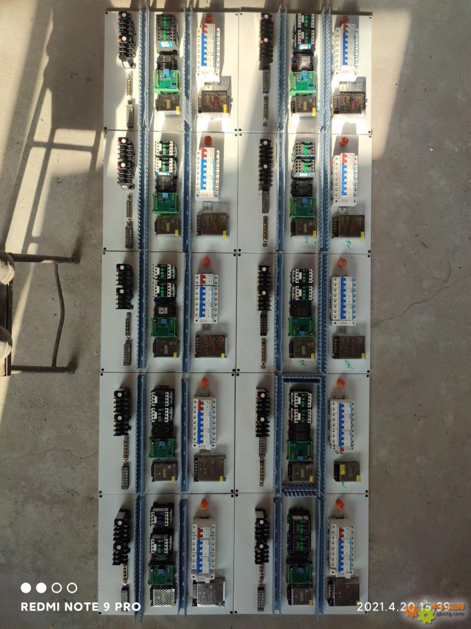

这个布局如何
7
1106
这个布局如何
14108
超级大手
4338
14108
作者的所有帖子(4338)
2007/9/20
2018论坛分享达人
发表于:2021/4/17 9:56:58

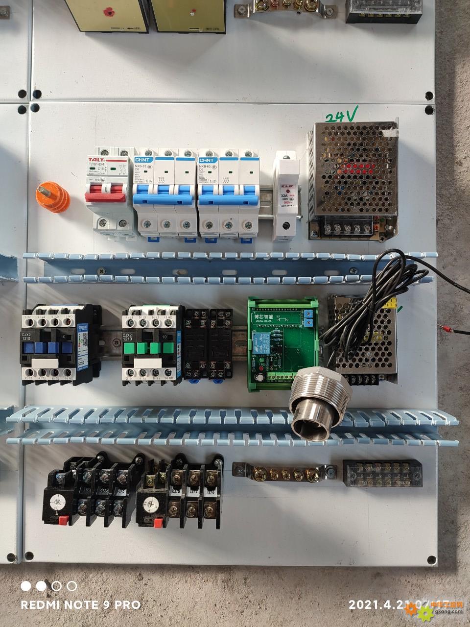

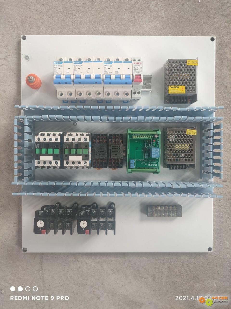

上层断路器和线槽距离太少了,你应该取消热继电器,断路器换成电动机启动保护器,这样整个空间就够了……

开关电源用导轨安装那款就美观多了,空间也宽裕

请教下,为啥需要用两个电源模块分开?

请教下,为啥需要用两个电源模块分开?
一个雷达液位供电 5伏 一个真空24伏取样传感供电

中间排那个绿色是啥?雷达液位器模块?真空传感器模块?雷达液位模块 深圳定制 我倒感觉像个超声波液位

绿的那个是电极探针那种物料开关吧,有条件就搞个双路输出的省事了

我看布局挺好。期待楼主配线完毕照片。
