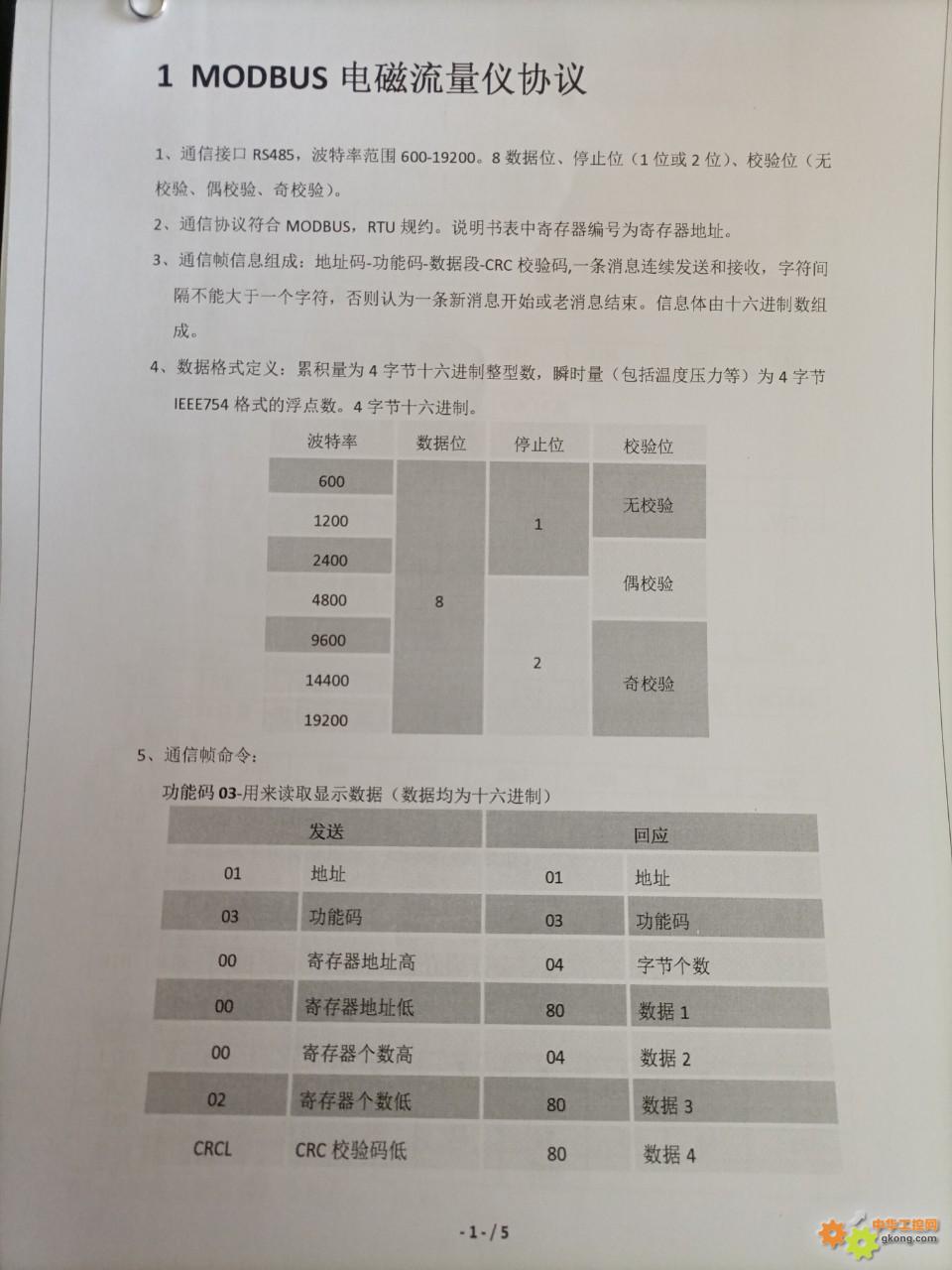

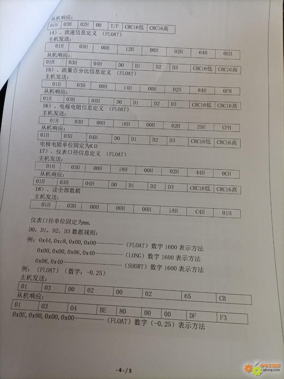

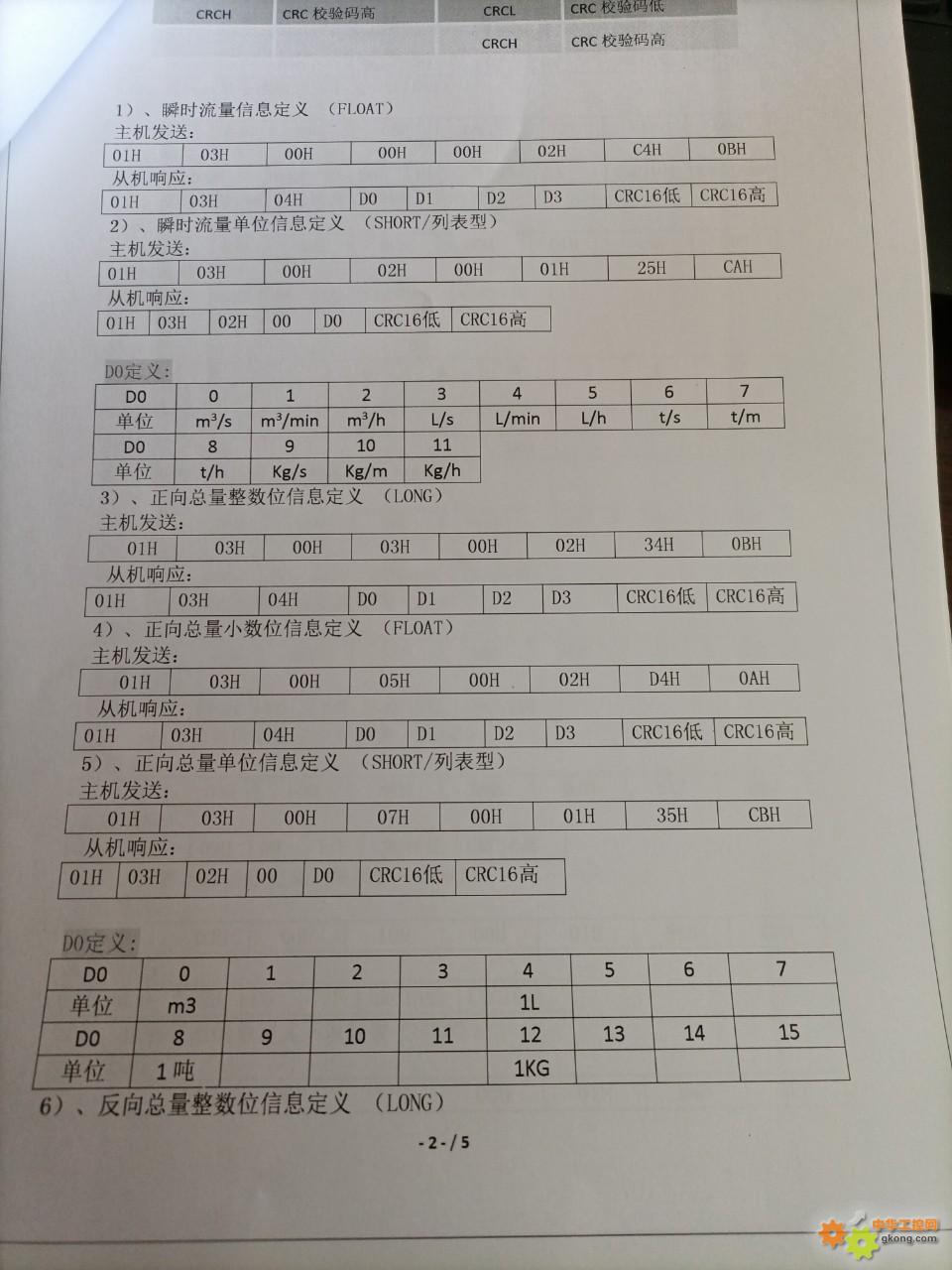

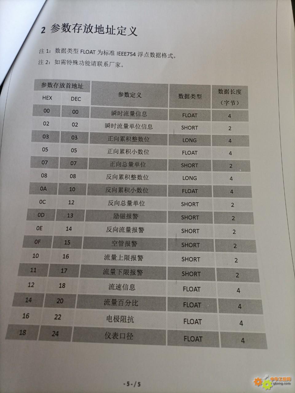

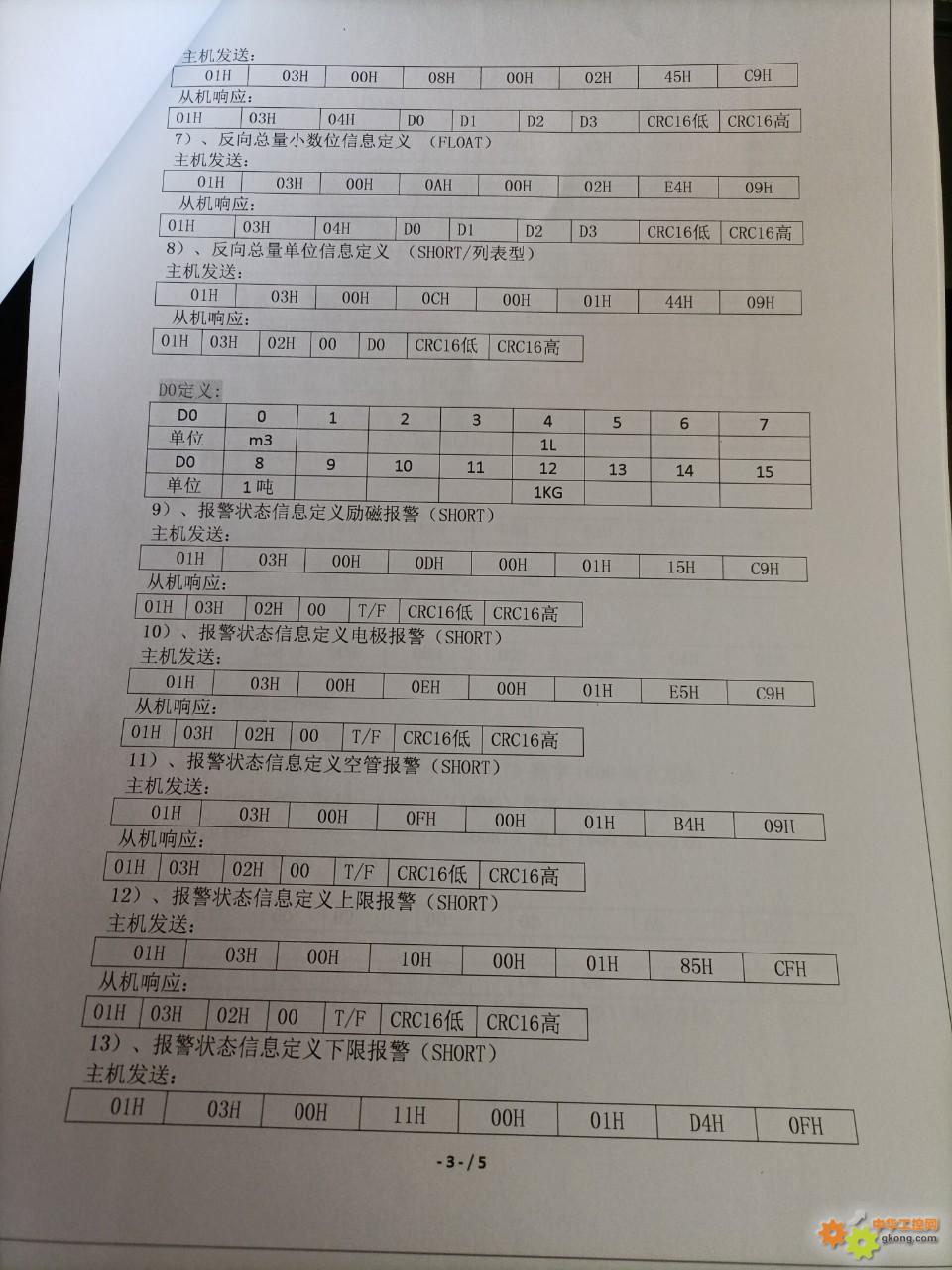

求一份S7一200SMART和一台流量计MODBUS通讯,读取瞬时流量和累计流量并显示在触摸屏上(累计流量到一定值自动清零)程序和程序注释

从40001开始读 读8个 然后得到数据后做数据处理

伸手党?还是完全没有玩过modbus?S7一200SMART的帮助文档里面有modbus通讯的程序,照着弄就可以了

读取的累积流量不能清零,除非是在程序里自己做累积,读取流量计的脉冲做累积
