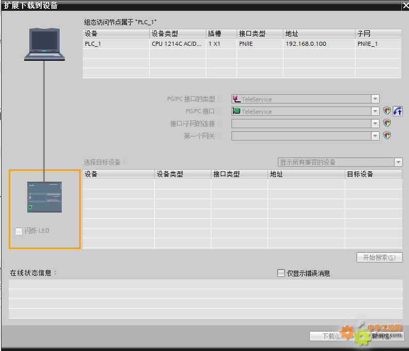

【话题】PG/PC端口无法更改,程序无法下载,什么原因?(20210415)

导致无法下载程序

网线没插、网卡禁用、网卡驱动卸载了。所以这里面没有可选项
