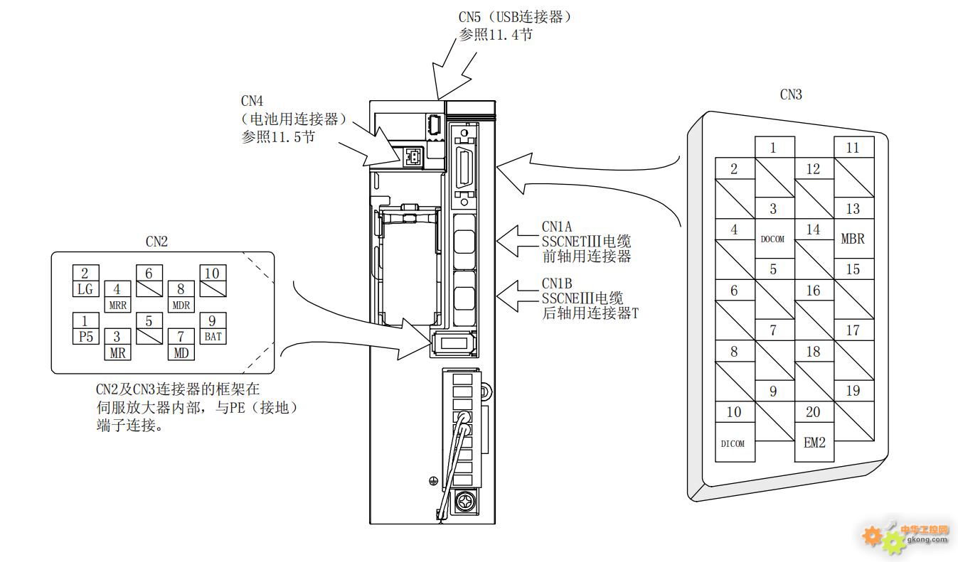

哪位大哥有QD77MS2和40B上CN3的接线图

伺服的手册有

shixueyun130
文章数:141
历史总积分:50
注册时间:2019/4/7
发表于:2021/4/14 15:42:00
回复 #3楼 YXBK
这个口只要这四根线吗?不是很懂!

发表于:2021/4/14 16:44:31
以下是引用shixueyun130在2021/4/14 15:42:00的发言:
这个口只要这四根线吗?不是很懂!
手册上就是这样介绍的

像我们这边,一般来说,如果原点极限不接入驱动器的话,基本只有需要松刹车的时候才会接一组MBR出来

三菱总线驱动的伺服(MR-**-***B或者MR-**-***C)都可以通过定位模块缓存或者特殊寄存器的bit操作,不要单独接左右限位与原点(接入PLC的X输入点即可映射到缓存或者特殊寄存器的bit)
