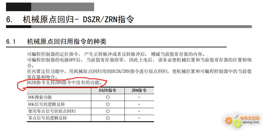

ZRN  DZRN 这两个有什么不一样的

前面加D就是32位,也就是双字。占用2个寄存器

看了三位帖子,有点懵
谁出差了?
ZRN  DZRN
ZRN  DSZR
还是一词两说?

以下是引用知道一点在2021/4/14 10:25:38的发言:
看了三位帖子,有点懵
谁出差了?
ZRN  DZRN
ZRN  DSZR
还是一词两说?
看看楼主的另一个贴
