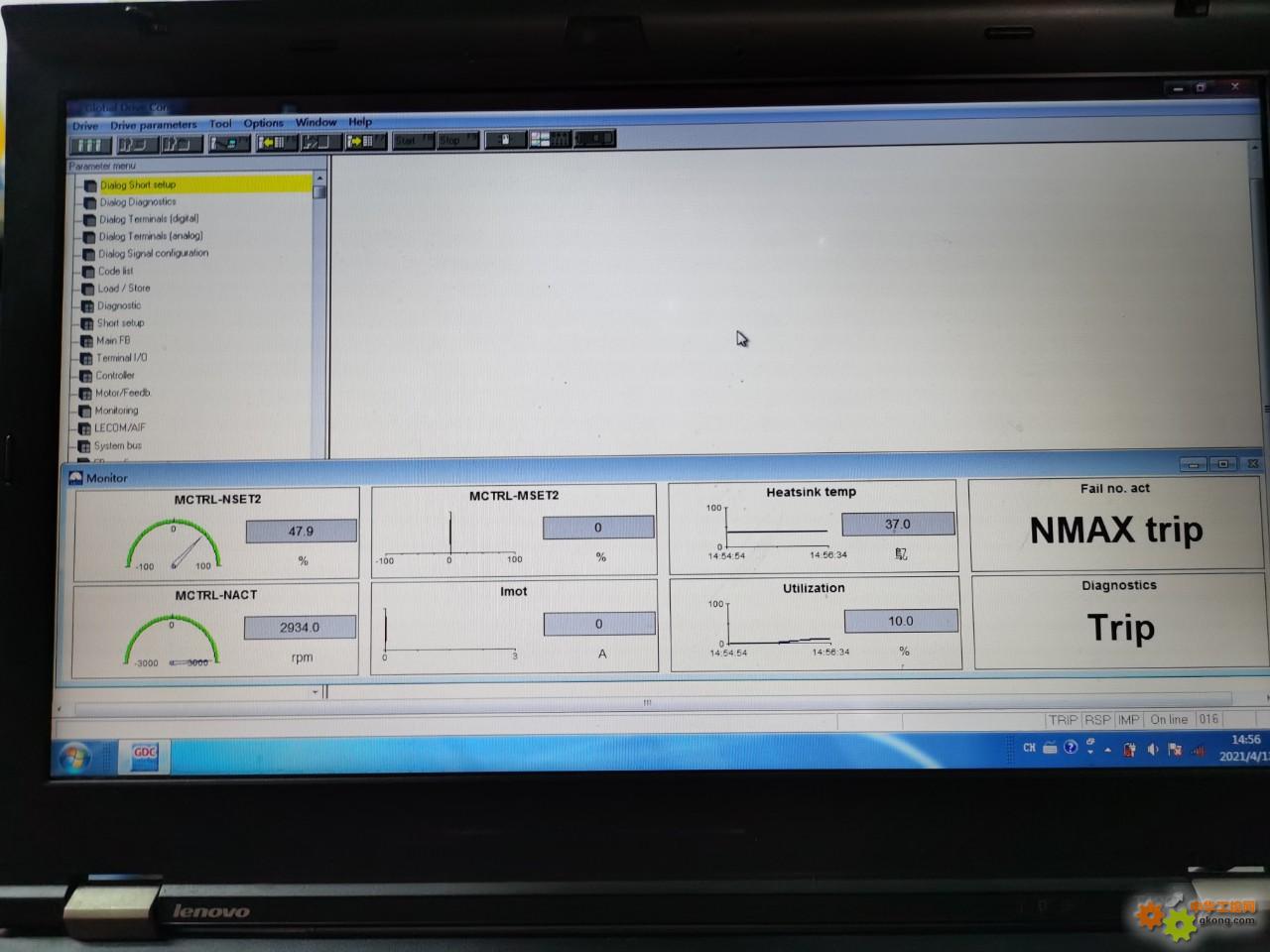

大哥们这个电机转速一上来就显示这个报警是什么意思啊

这里看看
http://bbs.gkong.com/archive.aspx?ID=440326

有个参数限制了转速。找找是那个参数写着3000,改成4000应该就好了。很久没有看到这个画面了。
