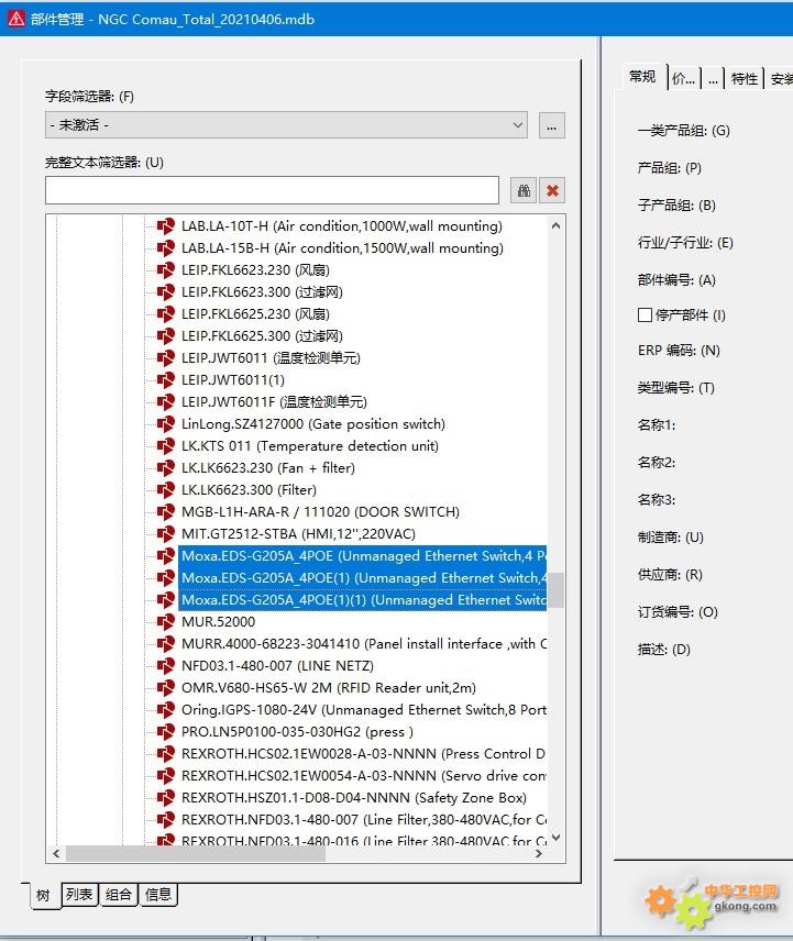

突然碰到这种情况,部件库里有一部分部件无法删除,修改后重新打开部件管理器,又还原回修改前的状态,求助大神??????

因为你打开的项目中应用了这些部件,并且点了项目同步到部件库

我按您说的试过,关闭项目,再编辑部件库还是不行无法删除,无法修改
