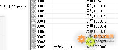

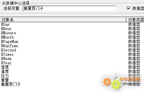

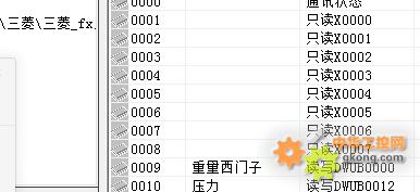

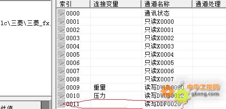

#21楼
回复 #16楼 243604901
是不是这么搞的?

#22楼
回复 #6楼 知道一点
改温度设定值时用一下,反馈速度要求不高,写通讯程序麻烦,通过触摸屏传输简单些
