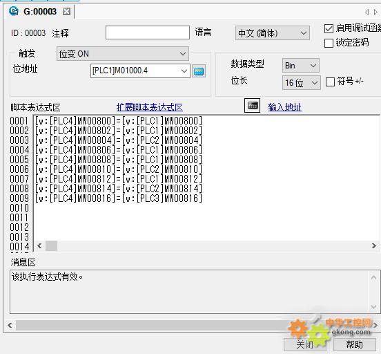

只要触摸屏支持连接多个PLC,用脚本功能赋值就行了。

昆仑通态屏在运行策略里面使用诸如以下语句就可实现搬运数据
IF DVP12SS211T_读写M0026=1 THEN
  DVP48EH00R3_读写M0356=1
ELSE
  DVP48EH00R3_读写M0356=0
ENDIF
威纶通屏使用资料传输功能(成功做过,记不清了)

以下是引用qjj740210在2021/4/13 9:25:13的发言:
ELSE
ENDIF
昆仑通态客服就是让用脚本实现,但我发现在两个设备变量连接连接同一个变量就可以,非常方便

回复 #13楼 243604901
很有兴趣!但没有理解你说的方法,有点疑惑,能否提供个简单举例……
谢谢!

回复 #13楼 243604901
可否能这样理解:
PLC1:DVP12SS211T的变量M0026连接变量S
PLC2:DVP48EH00R3的变量M0356同样连接变量S
那么不管PLC1变量M0026还是PLC2变量M0356有变化,对方变量跟着变化,始终保持数据一致。

以下是引用qjj740210在2021/4/13 11:25:12的发言:
可否能这样理解:
对的,昆仑通态我做过,三台1200
非淡泊无以明志,非宁静无以致远。

回复 #16楼 243604901
谢谢!好办法。我试试。
