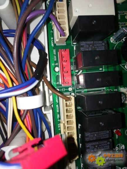

我家的冰箱不知道怎么了插上插座一会漏保就跳了,我检查了一下是主板上有一个插头,插上就跳闸,三根线的,不知道是哪里的问题,请教一下群里的老师,给指教一下

就这个插头

不知道这个是哪里的电

这个上面插了三根线,一根红白双色,一根蓝白双色,一根蓝色。

放大的图片,就这个红色的插头

插的是DF-L, DF-N, N三个针

如果压缩机没有问题,很有可能是自动除霜加热管爆裂了(是玻璃管)的,通常安装在蒸发器下面。

看看 机子附带的接线图就知道这个板子的负载,逐个把负载断开,看哪个负载漏电,如果压缩机漏电就晚上偷偷的丢了吧,其他地方漏电就检修一下还可以用,一般这个板子很少出问题

有一个大约小手指头大小的玻璃管里面好像是一个电饭煲里面的过热保护在串联一个电阻之类的东西,另外有一个铜的好像是发热管两头接线的东西
