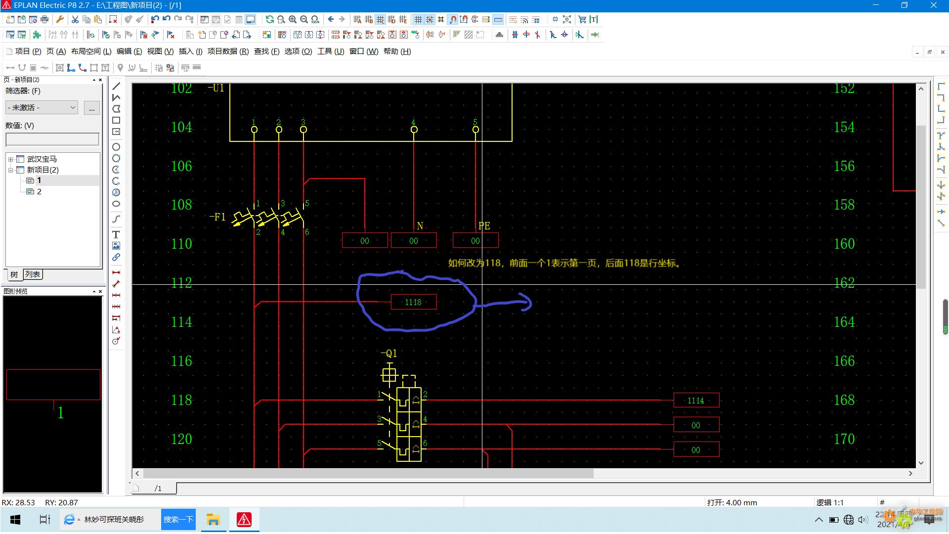

如何把中断点行号格式编号改为三位,去掉前面页的代码,1是页代码。顺便请教高手如何让这中断点编号带页属性E,例如E118,而不是118.
