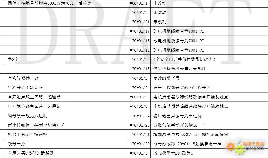

这两天改一份同事的图纸,以前没用过修订管理,就试着用一下,感觉还不错,可以列得清清楚楚。最后想生成修订总览报表,方便打印出来给同事看哪里改过了。
修订时,凡是改动过的相关页会出现一个draft的水印,只有在修订管理中选择完成页,录入修订信息后,水印才会消失。问题出在我改完,生成修订总览的报表页,由于增加的报表页这个动作也属于更改,所以生成的修订总览报表页上也有draft水印,然后我打开该页,点完成页,系统增加一条修订信息,由于增加的修订信息,修订总览报表页里增加一项修订内容,又有新的改动,draft水印不会消失,再点完成页,再增加一项,就进入死循环了
水印在电脑上看不显眼,打印出来很黑

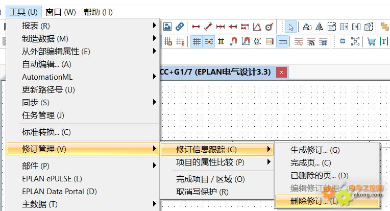

有没有人解决啊,我也想这个水印去掉。把项目变成一个未完成的项目,如何操作?同时保留已经做的修改。

选中需要删除水印的页,然后操作如下图。

回复 #3楼 lg0808
这样删除后,在更新就没有修订报表了
