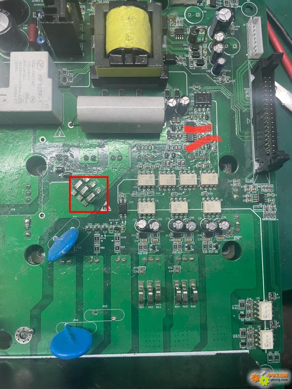

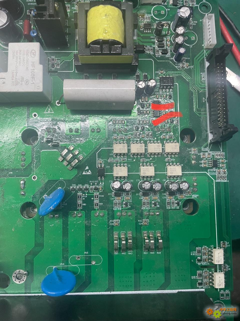

图中一个是tl082    一个是431
这二个是管压降检测的吗。

具体作用要看实际搭建的电子电路,就算一个三极管,在不同的外围状态,可以是开关,放大等不同作用

082估计是比较器,431是基准电压,估计是电压比较/检测的.

TL082是双运放,431是基准电压源电路,提供运放电路的工作基准。应该为电流检测或电压检测用的,处理模拟量信号的。

以下是引用xq09181在2021/4/2 16:44:24的发言:
就是这张图片

整流模块电流检测

整流模块检测???什么意思,这块板子没管压降检测吗
