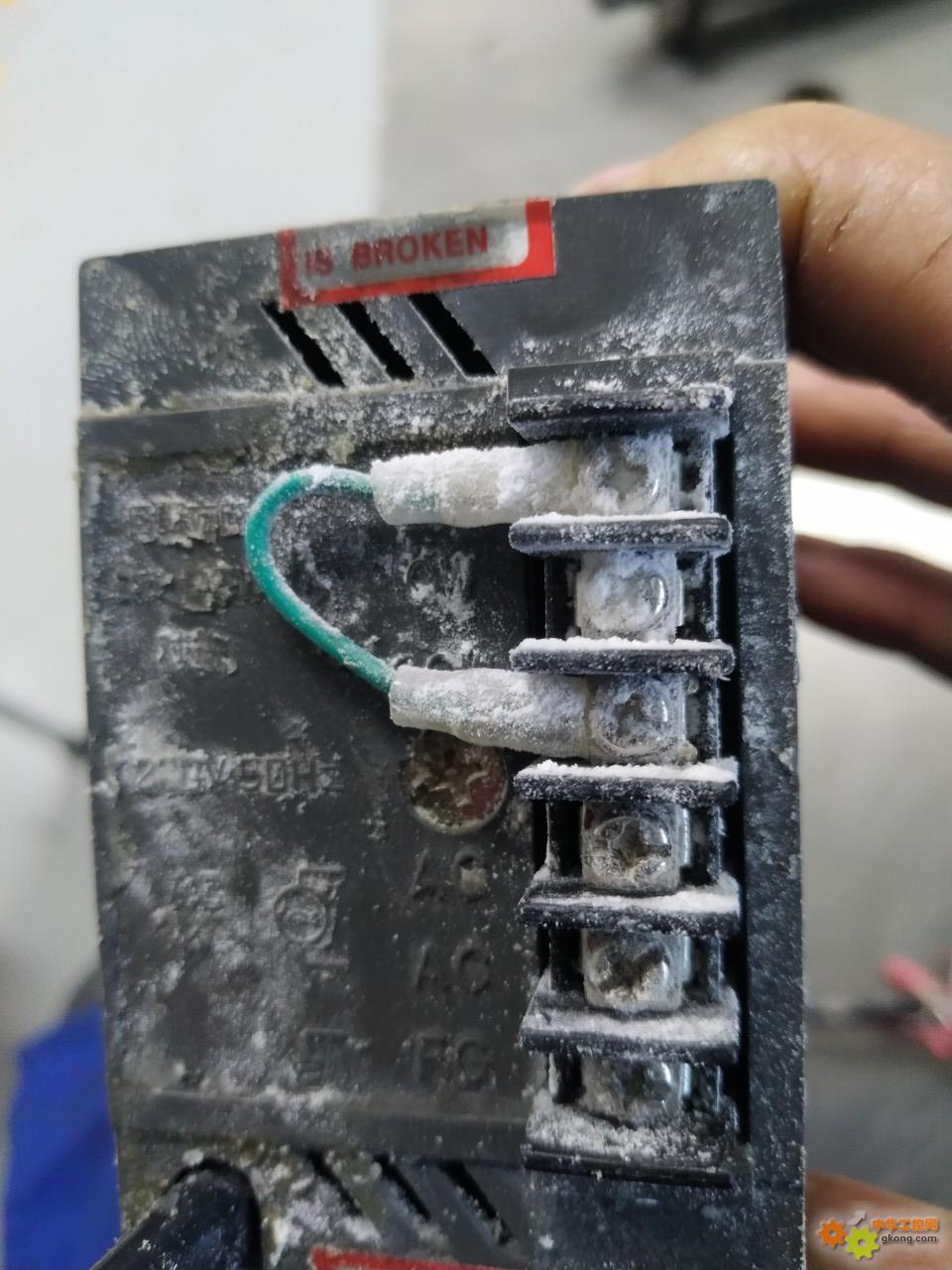

第一次见到这种控制器。原理是什么请教各位大神。

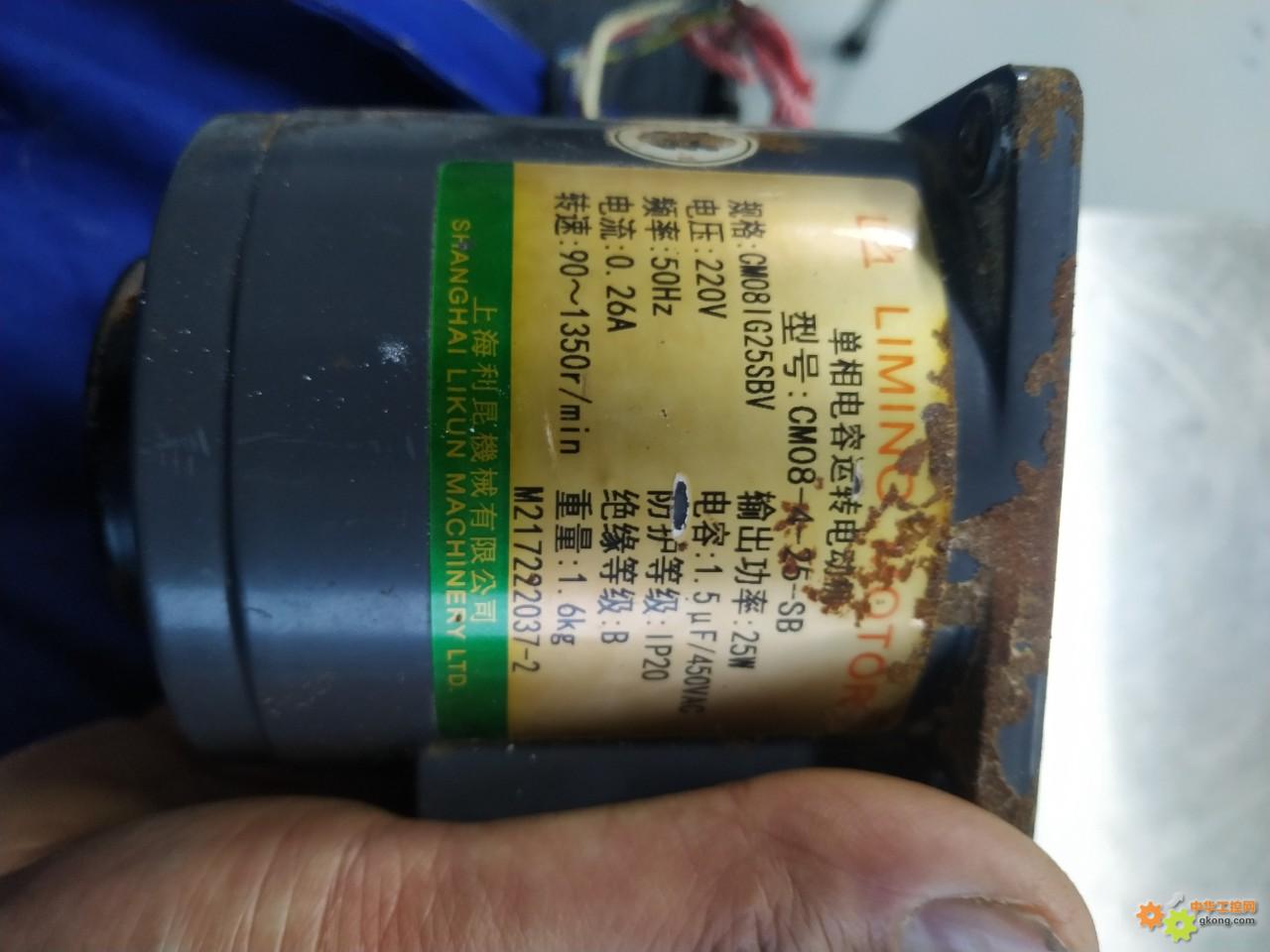

是控制这种电机的吗?

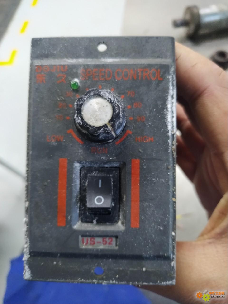

看铭牌的话是单相电机调速器

就是调速器

这个30年前就有了,不是什么新技术,小功率的单相交流电机调速用的;

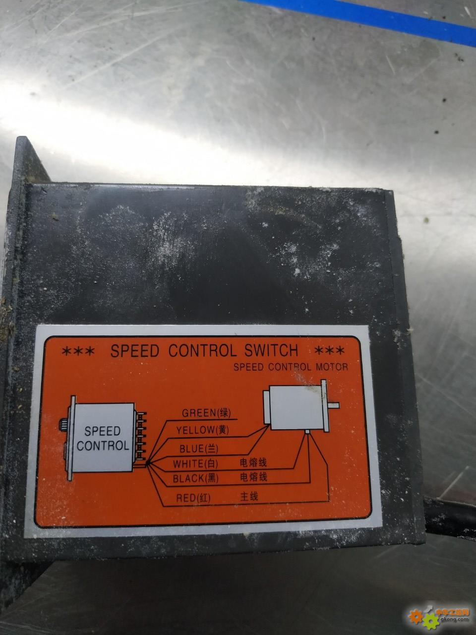

这个原理跟那种无级调速吊扇差不多,简单讲就是调电压,相对于风扇,这个可以正转反转,还有这个有测速反馈,黄色兰色两条线就是测速发电机的线。

单相电机调速器

制衣厂用得多了,热溶胶贴合机,缩水机等慢速传动单相电机控制器,便宜的几十块,贵的也就百多块

以前做设备用的多了,不是变频器调速就是这种调速器,其实还是蛮好用的

单相电机调速器,单位小减速电机需要调速的用这种……
