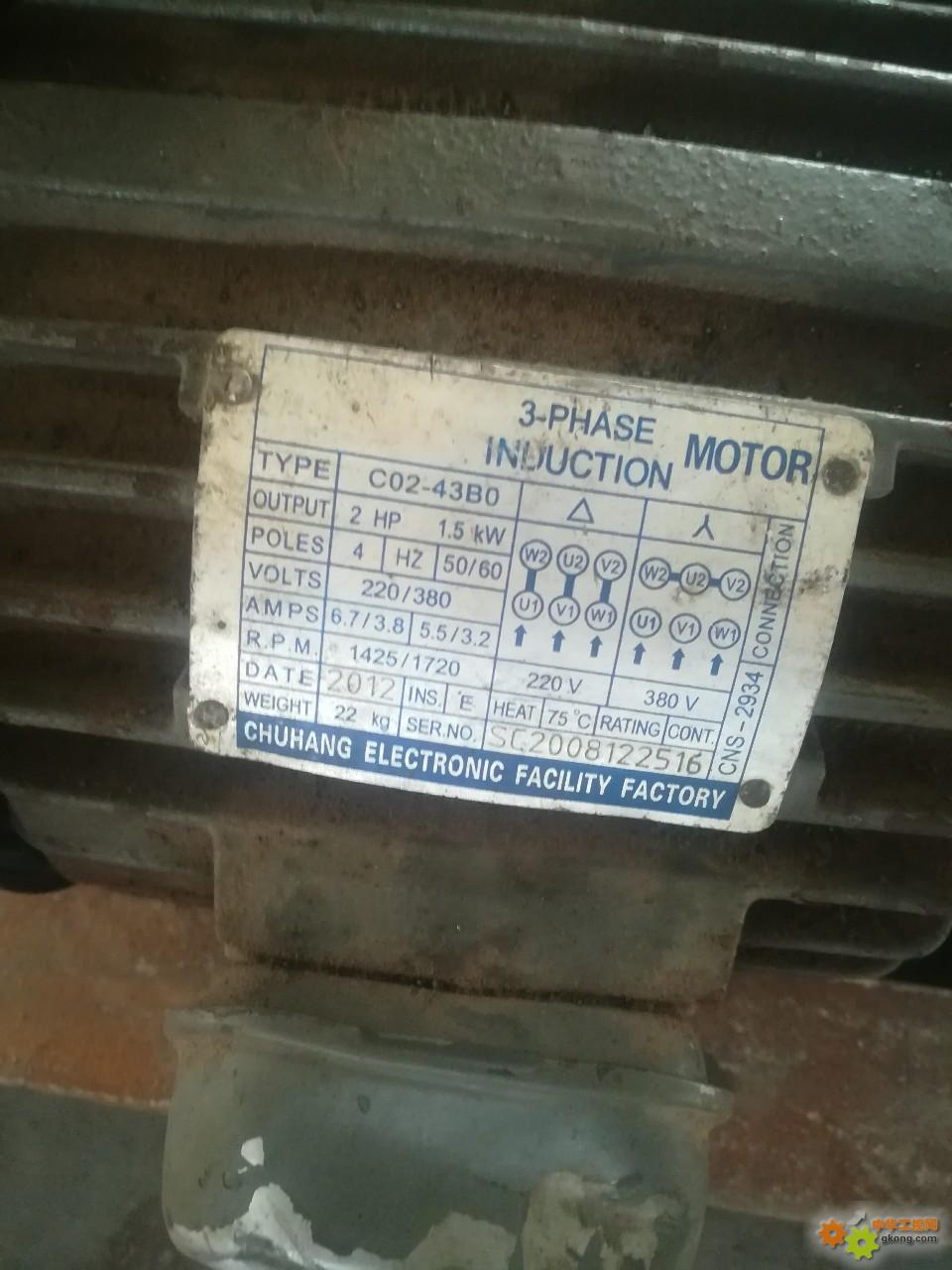

电机铭牌电流

380电压,电机电流是3.2,还是5.5

个人认为3.8A(50Hz)

2楼正解。

50HZ 220V 6.7A
380V 3.8A
60HZ 220V 5.5A
380V 3.2A
大家一起学习

我也和楼上想的一样……

4个电流值分别对应220V/380V 50HZ/60HZ的4种情况;

谢谢了。 正确。
