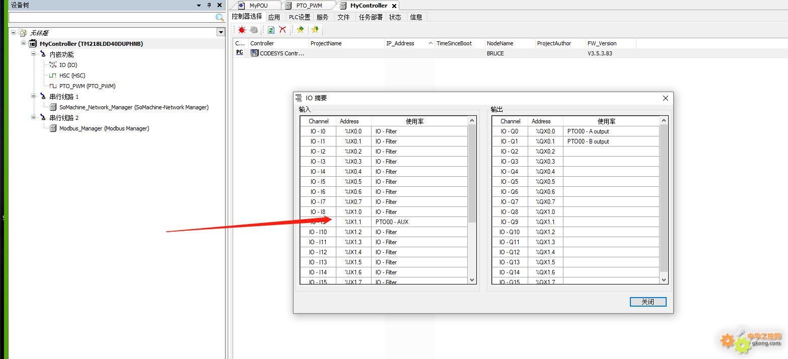

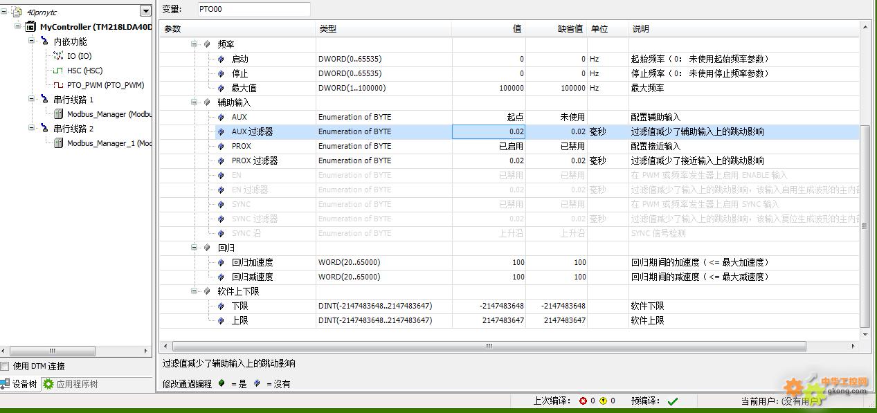

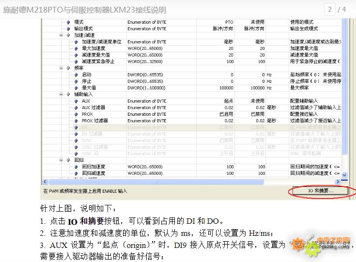

为什么我的软件pto设置界面没有io和摘要按钮
