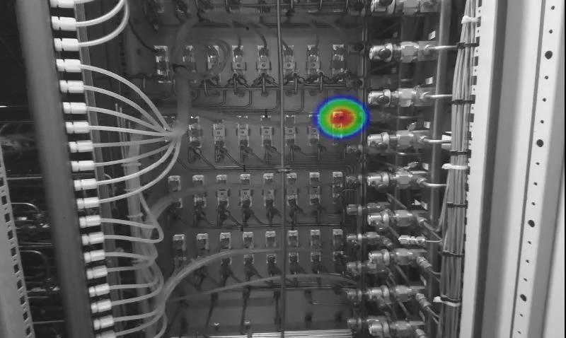

  01 准确查找泄漏,缩短检测时间
  大多数泄漏会产生湍流,转而产生超声噪音。像FLIR Si124这样的声波成像仪, 能精确定位噪声源并将其实时叠加到可见光相机图像上。通过对噪声源进行成像,我们能节省大约90%的超声检测时间。检测人员无需触摸机械或关闭生产线也能通过成像仪从安全距离之外快速扫描大片区域。FLIR Si124能透过工业环境中常见的背景噪音进行观测以产生精确的图像。通过聆听、识别、分析超声波并且最终分辨不同声音的含义,声像仪使操作员能够即时准确地确定漏风源头。
                                                  使用FLIR Si124,工厂能在无需大量培训的情况下,将泄漏检测时间缩短多达90%

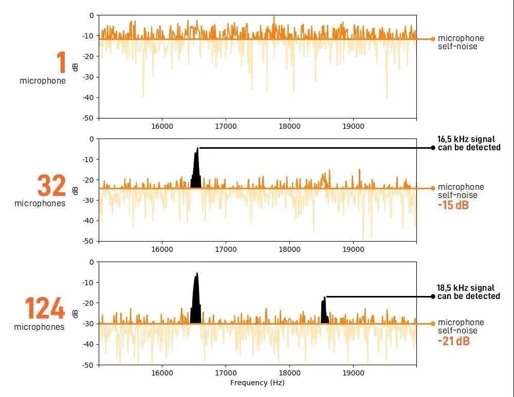

  04 麦克风数量成倍增加,提高检测精度
  该图显示麦克风的数量如何影响声像仪问题检测能力,Si124拥有124个麦克风,使用户能够轻松看到由一次泄漏产生的两个噪声峰值,相比之下,带有32个麦克风的声像仪仅能看到一个噪声峰值。
  在声学成像方面,声像仪的麦克风数量发挥着决定性作用。总之,麦克风数量越多,声像仪的声学性能越出众。声像仪通常采用MEMS(微机电系统)型麦克风,因其性能出色、稳定性强、功耗较低,并且尺寸较小。MEMS型麦克风通常能收录较大的噪音(通常超过120dB(A)),但是其自噪声水平较高,因此单个麦克风无法收录最安静的声级。然而,这种自噪声可通过结合多个麦克风的信号消除。麦克风数目翻倍能消除大约3dB发热噪音。因此,安静声音检测灵敏度可通过最大限度增加麦克风数目提高。
                                                 FLIR Si124是在复杂的、难于接触的位置准确查找泄漏的理想选择
  FLIR Si124配备124个麦克风,是竞品声像仪麦克风数目的两倍,以便在最佳条件下检测小至0.016 升/分钟的漏风。得益于FLIR Si124行业领先的声像检测灵敏度、距离范围和空前的内置麦克风数目,使得声波检测的精确度得到了很大的提升!
