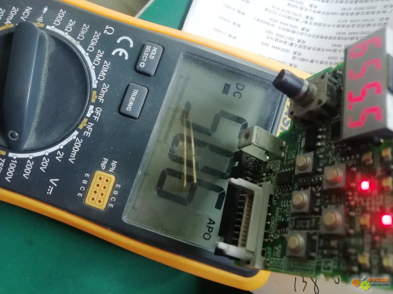

看图这个怎么搞,三菱E740,求助求助!

这个是中板故障,不是取样的问题,换一下思路就可以解决了。为了修这个直流故障,我换过MCU。其实很小问题。

一共就两块板 哪有中板?地下部分都是好的 之前换了主板试过的

您说的中板就是那块电源板吗

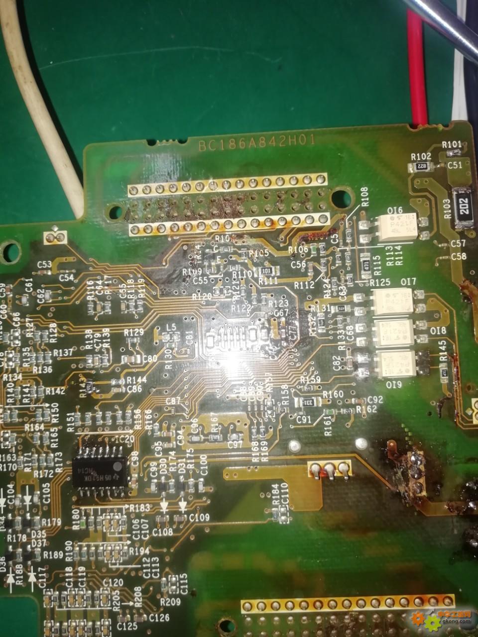

哪有那么复杂,你上个图看看!你先搞清楚怎么采样的,我记得是个A/D芯片,没用运放,不知道你所谓的换运放是哪个!A/D芯片出来就进MCU了,总没那么倒霉MCU坏了吧!还有你怎么加电的?有没有可能搞出个热地加上去了!

直流什么芯片都没有经过,取样电阻直接到MCU,,你焊过的芯片没有一个与直流有有关。

竟然把芯片搞了一遍?

目测IC19,正好这个看不到丝印!一排220K电阻好明显
