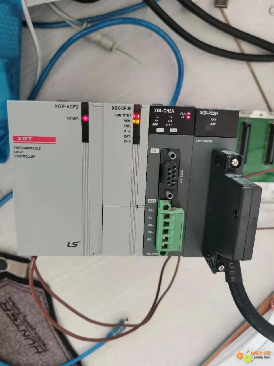

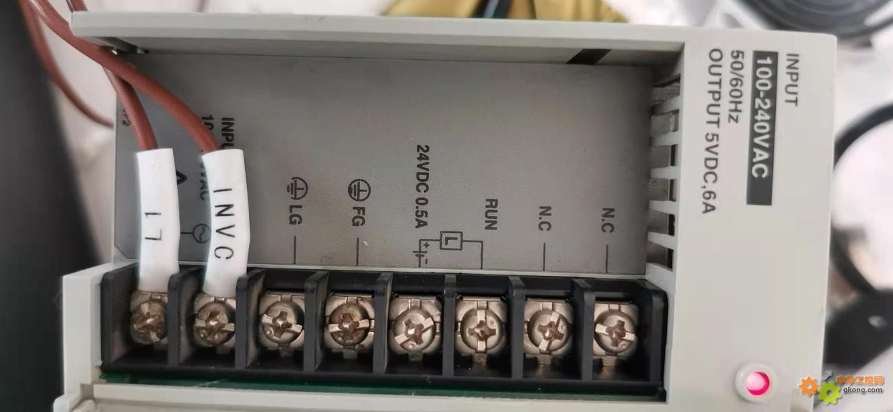

大老们看一下24V和RUN间就接24V还是怎么的?那个L 是线圈吗?

有点看不懂,输出5V6A不知道接哪里,最好能提供型号,然后找对应的手册看看

应该是电源模块.
L是输入,接来的交流电.
输出应该是模块看不到的母线.
那个24V是运行信号输出干触点.要外接电源.

电源正常工作了,还要输出一个DC24V的监测信号?输出的5V是不是还有背板总线或者排线一类的连接?

信号输出

搞清了,是输出开关,用来控制线圈!

那2个端子是当PLC运行时个晶体管输出一信号,比如你可以接一个24V指示灯来显示程序运行与否;
